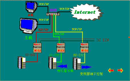

  系统利用以太网技术,采用集中管理分散控制的方式。根据石膏粉生产线破碎、粉磨、炒制及包装三大部分的控制要求,用三台CPM1A型OMRON PLC实现控制。 本系统选择1对3串口服务器。只需在上位机按装 Windows 2000 native COM 驱动程序, 给MOXA多串口服务器设置IP地址,上位机通过实验室局域网与MOXA Nport-Server通讯,下位机(PLC)通过RS-232转换器与MOXA多串口服务器通讯相连,并分配虚拟COM口,上位机组态软件需要设计下位计算机的所有系统组态程序,建立相应的COM3-COM5硬件设备,进行系统的人机界面设置组态,系统的远程监控可以通过访问上位机实现(与以太网方案相同,需要在组态软件上发布WEB页面),远程计算机可以直接访问MOXA多串口服务器的IP地址,直接读取TCP/IP数据包,进行网络远程监控。具体设计为破碎站PLC为COM3口,粉磨站PLC为COM4口、炒制及包装站PLC为COM5口。系统结构图如图1所示。
以太网在工业自动化中的应用如图
  本系统通过以太网可实现远程控制,与传统的现场总线方式相比,具有成本低,控制距离远(连入网络的计算机均可对系统监控),易于管控结合等特点。
