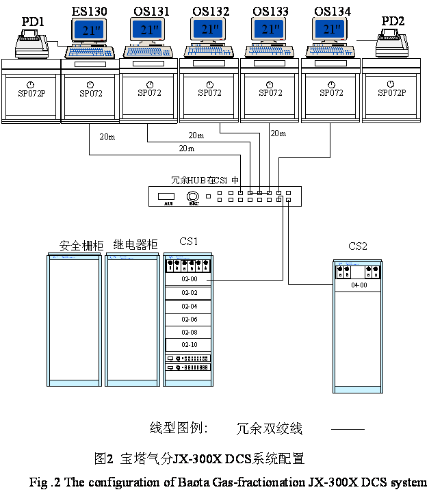

宝塔气分JX-300X DCS控制系统主要配置由四个操作系统和一个工程师站组成,控制柜两个,安全栅柜和继电器柜各一个。其中10万吨/年气体分馏装置设两个DCS系统操作站,一台打印机;1.5万吨/年MTBE装置设两个DCS系统操作站,与气体分馏装置共用打印机,工程师站室设一个工程师站,一台打印机,整体布局如图2

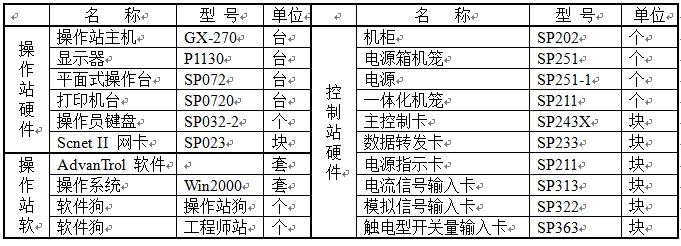

JX-300X DCS控制站通过主控制卡、数据转发卡和多功能智能I/O卡件结合石油化工仪表及自动化的简单控制系统和几种复杂的控制系统,其中包括:串级控制系统、均匀控制系统、分程控制系统等,达到了对气分工艺流程所提出的控制回路及各类输入./输出信号进行采集、处理、控制的要求。为了能够实现系统的正常运行,JX-300X DCS应用于气分装置控制系统的主要设备见表2:
表 2 气分装置的硬件和软件配置表

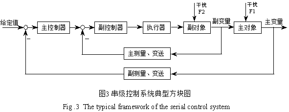

1 串级控制组成结构和基本概念【4】
串级控制系统采用两套检测变送器和两个调节器,前一个调节器的输出作为后一个调节器的设定,后一个调节器的输出送往调节阀。前一个调节器称为主调节器,它所检测和控制的变量称主变量(主被控参数),即工艺控制指标;后一个调节器称为副调节器,它所检测和控制的变量称副变量(副被控参数),是为了稳定主变量而引入的辅助变量。整个系统包括两个控制回路,主回路和副回路。副回路由副变量检测变送、副调节器、调节阀和副过程构成;主回路由主变量检测变送、主调节器、副调节器、调节阀、副过程和主过程构成。
一次扰动:作用在主被控过程上的,而不包括在副回路范围内的扰动。二次扰动:作用在副被控过程上的,即包括在副回路范围内的扰动。

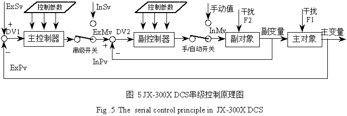

② 在已知工艺控制参数后,应用JX-300X DCS图形化组态软件依照DCS串级控制原理图进行组态,达到实现上述工艺流程的有效控制。JX-300X DCS串级控制原理图见图5:

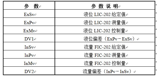

JX-300X DCS串级控制原理图中各参数变量说明见表3:

③ 结合JX-300X DCS控制原理图对系统进行组态和运行,很好的克服了工艺过程可控纯滞后、工艺过程明显的非线形特性、扰动剧烈且幅度大、控制性能要求高和参数之间存在重大的关联等现象,并且改善了控制过程的动态特性,提高了系统控制质量,能迅速克服进入副回路的二次扰动,提高了系统的工作频率,对负荷变化的适应性较强,确保了生产平稳、安全。
