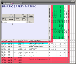

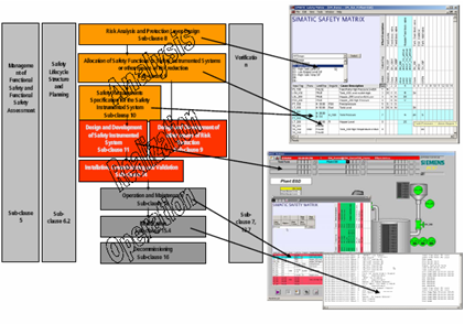

  过程工业的不允许存在任何安全薄弱环节。为了保护人员、设备及环境,将风险最小化,不仅需要可靠的过程工业的安全技术,安全管理和合格的人员也是安全生命周期(Safety Lifecycle)的必要条件,并保证从规范到执行的全过程的安全要求(见图-3),SIMATIC PCS7的SIS解决方案中的安全矩阵Safety Matrix(图-4),提供了从安装调试到操作和维护以及投运后修改过程的安全生命周期工具。
  图-3
  (图-3)
  SIMATIC Safety Matrix 功能简述:
  ·用已知的原因/结果方式组态安全 (逻辑)功能,例如,基于过程事件和过程反应来组态
  ·自动生成相关的STEP?程序
  ·通过简易和透明的组态,将故障源降至最低
  ·安全组态检阅后,自动产生文档资料
  ·无需专门的编程知识,缩短组态时间
  ·在SIMATIC PCS 7的操作员站上, 自动生成可视化及用户友好的安全矩阵界面
  ·自动管理程序的项目版本
  ·跟踪修改方便
  ·进行安全功能的直接修改,具有轻松方便的测试模式,以及旁路、复位和跳过等功能

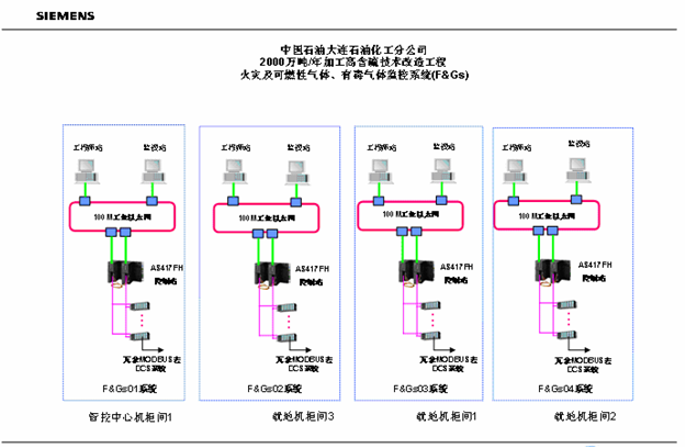

  在该工程F&G系统中,F&Gs机柜间分布在不同的地理位置,F&Gs的设置按如下原则:
  F&Gs01---管控中心、1000X104t/a常减压蒸馏装置(含轻烃回收单元石脑油加氢装置)、中间罐区、新区管控中心设置一套F&Gs系统。
  F&Gs02---220X104t/a连续重整装置单独设置一套F&Gs系统。
  F&Gs03---360X104t/a加氢裂化装置和2X10X104m3n/h制氢装置、400X104t/a直馏柴油加氢精制装置、200X104t/a煤、柴油加氢精制装置设置一套F&Gs 系统。
  F&Gs04---300X104t/a渣油加氢脱硫装置、3X9X104t/a硫磺回收装置(含尾气处理、酸性水汽提及胺再生)设置一套F&Gs 系统
  该项目为了免于火灾和有毒,有害,可燃气体的威胁,保护系统要求很高的可用率和可靠性。系统要求通过在线更换有故障的模件实现高可可用率。各个模件,现场信号线和传感器的故障都要求通过内置的诊断供能来自动检测,气体检测器的模拟信号都直接与控制器相连。
  考虑尽可能节约成本。根据对SIEMENS S系统的了解,我们提供如下方案:
SIMATIC PCS 7 S7-400FH在F&G监控系统的应用如图
  在这个方案中,每个F&Gs系统由以下几个部分:
  ·      监视站,安装在新区管控中心。
  ·      工程师站,安装在新区管控中心。
  ·      故障安全控制器AS417FH,安装在新区管控中心。
  在本方案中采用西门子快速交换式工业以太网(100Mbps)作为连接操作员站、工程师和自动化系统站的系统总线。
  快速交换式工业以太网在工业以太网的通信协议基础上,将通信速率提高到了100Mbps。由于采用了全双工并行(FDX)通信模式,允许站点同时发送和接收数据,通信速率可提高一倍。SIMATIC NET 在快速以太网上 还采用 了交换技术,利用西门子自行开发的交换机模块将整个网络分成若干子网,每个子 网都可以独立的形成一个数据通信段,可以大大的提高通信效率。由于普通以太网网段上数据通信阻塞的存在,使得实际通信效率只有40%,采用了全双工并行通信技术和交换技术后,使得网络通信能力得以充分的利用。

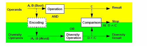

  基于控制器AS 417 FH 的故障安全自动化系统(F/FH 系统)将标准运行控制器和安全技术集成在了一个统一的系统之中。该系统已经 TüV 认证,可以满足安全要求 SIL 1 至 SIL 3,符合标准 IEC 61508,安全等级 AK1 至 AK 6,符合标准 DIN V 19250/DIN V VDE 0801 以及安全分类 2 至 4 符合标准 EN 954-1。通过各种不同的冗余指令编辑,由用户在 CFC 中组态的安全功能将在一个 CPU 的不同过程部分执行两次。有些错误可以在继后的结果比较时识别出来。
  SIMATIC S7-400FH 在保证安全性的同时提供多点容错功能,可最大限度地满足用户的可应用性要求,内部开放的Profisafe 通信协议为SIS 系统的数字化和现场总线化的发展奠定了基础。
  SIEMENS独有的反编码技术故障安全CPU , PROFIsafe 通信, 内置双处理器的智能故障安全I/O 模件使得由单个CPU, 单路总线和单路I/O 模件构成的单系统即可满足IEC61508  SIL3 (DIN AK6) 的安全等级要求。

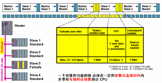

  PROFI safe 标准故障安全通信协议是目前世界上唯一通过德国BIA-联邦劳动安全研究所和TüV-德国技术监督联合会认证的故障安全通信协议标准。以SIEMENS 为首的二十五家世界知名企业参予了PROFI safe 应用行规的制订和产品开发。PROFI safe的诞生 标志着故障安全通信技术的标准化和开放化的历史性进展, 为不同厂家的故障安全产品( 包括: 控制系统,总线设备, 现场仪表和执行机构等)提供了相同的通信平台

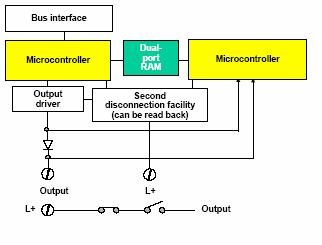

  故障安全I/O模件内置双路处理器(电路示意图见下)及诊断电路保证了卡件任何的软硬件故障均可诊断出来, 诊断率高达99.9%
