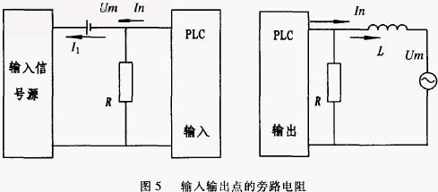

  3.5输入输出信号漏电流地处理
  当输入信号源为晶体管,或是光电开关输出类型时,当输出元件为双向,或是晶体管输出而外部负载又很小时会因为这类输出元件在关断时有较大地漏电流,使输入电路和外部负载电路不能关断,导致输入与输出信号地错误。为此,在这类输入、输出端要并联旁路电阻,以减小PLC输入电流和外部负载上的电流,如图5所示。
PLC控制系统的抗干扰设计及应用如图
  图5中旁路电阻可按以下方式计算:
  R
  式中:Um为输入信号源或外部负载电压的最大值;
  l1为输入信号源或输出晶闸管最大漏电流;
  ln为输入点或外部负载的额定电流。
