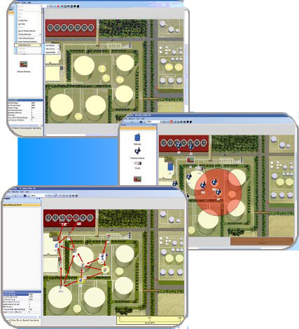

  在确认 WirelessHART 网络的组态数据是否能够提供恰当的连接性能时,可以采用经验方法(参阅第5 页)。现在艾默生可以提供新型的工程工具,使这项工作更加方便快捷。
  工 具 名 称 为 AMS 无线SNAP-ON 软件,它可以使用户将设备和网关在工厂设计图上进行拖放,然后根据最适宜的操作流程和方法来检查和优化网络设计。此外,网络一旦组成和运行,这个工具可以用图形来显示网络通讯和诊断数据,便于用户提高网络操作性能。
  在 使 用 AMS 无线SNAP-ON 工具来设计无线网络时,用户必须首先输入网络拟工作的过程区域图(上图)。用直线连接任何两点并键入距离,设定图形的覆盖范围。此外,用户还应指定这个过程区域是否代表高、中或低密度环境的过程设备。
  接着,用户可以将要求的 WirelessHART 设备和网关拖放至设备总图上。可以按最适宜的操作方法和设计参数来自动完善设计(中图)。在中间图中,红色圆圈表示不符合最佳参数,可能要求另外增加测量点或无线中继器,以补足当前的通讯路径。
  对于投入运行的无线网络,用户可以用HART 设备描述符(DD)和自组织
  网络通讯路径来检查设备图标(下图)。
