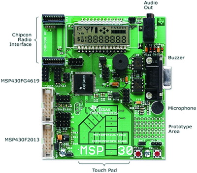

  更近一步的看,传统的单片机正在大踏步的进入工业无线网络领域的各个方面,除了前面的SoC单芯片无线单片机外,比如最近TI 的SimplicTI ,一种TI私有的射频网络,也可以说是一种简化的ZigBee网络方案。比较起 ZigBee协议,SimplicTI支持点-点和星型网络,代码只有4K,结构和使用都很简单,一颗TI MSP430 16位单片机加上RFCC1100/CC2500就可以组成一个烟感,瓦斯泄漏报警和抄表节点设计, SimplicTI 的开发目前还是一个典型的单片系统,使用IAR EW430工具,RF 协议软件和库程序都是由TI 免费提供源代码,SimplicTI的API 只有6个函数;初始化,连接和监听,发送和接受,配置,配置参数简单明了,包括有频率,安全令牌,网络拓扑(点-点、星型),电源管理和内存分配。瑞典IAR公司最近移植Powerpack RTOS 和支持MSP430单片机的开发,这使得在RTOS支持下430无线节点设计功能可以再复杂些,设计的弹性也大。图3是SimplicTI开发板,chipcon radio interface 你可以安装CC1100/2500器件。TI资料显示,未来SimplicTI 还支持CC2430这样的ZigBee无线单片机 升级CC2430支持SimplicTI还意味着TI对无线网络支持更加宽泛和灵活,升级换代方便了。
浅析单片机在工业无线网络中的应用如图
  图3 SimplicTI开发板
