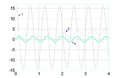

  本文采用matlab对图2所示的转子磁链观测模型进行了仿真,得到的仿真波形如图4和图5所示。
基于DSP的高性能异步电机矢量控制系统设计如图
  图4 纯积分器和带饱和特性反馈的积分器比较

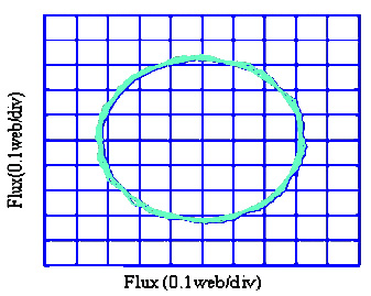

  其中图4中曲线1为带直流偏移的输入信号,曲线2为普通电压观测模型的输出信号,曲线3为带饱和反馈的电压观测模型的输出信号。可以看出,因为正的直流偏移的加入,曲线2随着误差的累积,出现了明显的偏差。而曲线3经饱和特性环节的反馈作用后,曲线的上部仅有一些失真。图5为采用图2所示的磁链观测模型所得到的转子磁链的观测波形,从中可以看出磁链信号良好的正弦度。
  图5 转子磁链信号李萨育波形

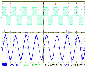

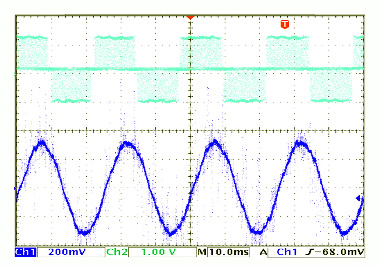

  本系统的实验是在一台11kw的y型接法的三相异步电机上进行的,dsp tms320f2812 的时钟频率设为150mhz,svpwm的开关频率为5khz,死区时间为3.2μs。当频率为20hz时的电压电流波形如图6所示,频率为40hz时的电流,电压波形如图7所示。
  6 20hz时输出电压、电流波形
  图7 40hz时输出电压、电流波形
