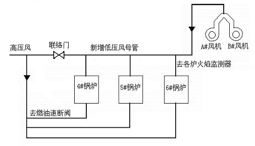

  为确保正常的锅炉用风,考虑建设一套独立的供风系统,对火焰监测器冷却用风和燃油速断阀压力用风分开提供。
  2.1 设计思路
  安装两台并联风机,构成独立的低压风系统,专供火焰监测器冷却用;燃油速断阀压力用风仍由高压风系统供给;在低压风母管与高压风母管之间加装联络门,以便在低压风系统检修维护时,临时由高压风系统供风。
  2.2 低压风系统配置情况
  (1)低压风系统由互为备用的两台低压冷却风机、压力表、压力开关、风道转换挡板、进风滤网、冷却风机控制柜等组成。单台风机出力3167m3/h,功率11KW,风量足以保证3台锅炉需要。工作时,一台运行一台备用,互为连锁,每台风机出口设置一个球阀和一个逆止挡板,在一台风机运行时,由于另出口逆止挡板的作用,不会使备用风机倒转。
  (2)控制柜控制两台风机的启停和联锁,预留与DCS的远方控制接口,接收DCS指令,并将风机运行、过载和风压低信号反馈给DCS,还设有电机的过载保护。
  (3)控制联锁包括探头冷却风压低联锁和双风机互为备用联锁。在A(或B)风机运行时,如三支压力开关任一支动作,系统将自动启动B(或A)风机。系统正常风压为4000—6000Pa,当风压低于2000Pa时,备用风机自启动,在风压低的原因查明并消除后,可以人为的停止一台风机运行。当一台风机在运行中跳停时,备用风机自启动。
  (4)控制柜分别设有4#、5#、6#炉“停止”和“运行”的切换开关。当任一台锅炉运行时,将切换开关旋至“运行”位,同时打开相应的阀门;反之,将切换开关旋至“停止”位,同时关闭相应的阀门。
  改造后的系统见图1。
改造锅炉用风系统确保自动控制系统安全运行如图
  图1 锅炉用风系统改造示意图
