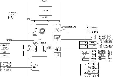

  以外加工业电脑为代表的实时控制系统如图4所示。
  1. 硬件组成
  (1)中频电源上需配置带CPU、存储器、输入和输出接口的微处理器控制板。
  (2)工业电脑的配置有:CPU、存储器、视频显示卡、硬盘、DVD-ROM、键盘、鼠标、USB接口和显示器,以及多串口输入、输出接口卡等电脑配置,工业电脑需与微处理器控制板、称重设备和测温设备进行数据通信。
  (3)一般还额外配置一个密闭的电脑控制柜,包含一些电脑与微处理器控制板、称重设备和测温设备的数据转接接口。

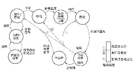

  现在我们所讲的自动熔炼,不是真正的“自动熔炼”,诊-因是到目前为止还没有一种连续的接触式铁液测温装置,单从控制技术来讲已綷-达到了自动熔炼的能力。因此现在是把熔化过程分解成几个阶段,在每个阶段中设置好升温参数,根据重量和要求的温度模拟计算出需要消耗多少电能,到了设定温度后,给操作者发出提示信息,同时把电源功率降到保温功率,避免电炉内铁液超温。正常的自动熔炼控制方式的熔化过程操作如图6所示。

  在系统中需要输入的参数:装料警告温度设定点;到保温功率温度设定点;取样温度设定点;浇注温度设定点;电炉第一次装料最低重量;电炉满炉装料最低重量等。
感应电炉实时控制系统的应用与发展如图
  图6   熔化过程操作分解
  向电炉装料到第一次装料最低重量后,随着功率加到熔炉,熔池中的温度将上升。如果温度超过炉料警告温度设定点,熔化管理系统会给操作人员一个提示警告,这个警告指出操作员应迅速将金属加到熔池,否则将达到下一个设定点。
  熔化管理系统保持跟踪保温功率温度设定点,如果熔池温度升到该设定点之上,中频电源功率将被自动地降到保温功率,并将保持在该水平,直到已有足够的金属加入熔炉,使计算的熔池温度低于该设定点。当熔池温度下降到设定点之下时,中频电源将返回到全功率。每次熔炉操作员继续向熔炉添加炉料时,熔化管理系统将重复这一过程,直到熔池重量超过最低全重。
  当熔池重量超过最低全重时,系统将忽略装料警告温度和保温功率温度的设定,以全功率运行,直至达到取样温度设定点。当熔池温度高于取样温度设定点时,控制系统再次将中频电源功率降低到保温功率水平来维持熔池温度。
  在保温功率期间,操作员可对熔融的熔池进行各种操作,例如清除炉渣、测温、对试样进行化学分析,以及取得直接的铁液温度读数等。熔化管理系统将用测量得到的取样实际温度替代在屏幕上计算的熔池温度,温度信息将立即被传送到计算机,且计算机程序会根据取样温度来更新温度计算。如果试样是该炉次的第一个取样,当计算温度与实际取得的温度相差很大时,系统将自动调整并校正误差,因此从该温度点起熔池计算温度应比以前更为准确。
  此时操作员可以给中频电源一个升温信号,系统将熔池温度提高到浇注温度设定点。当熔池温度达到浇注温度设定点时,系统将再次将中频电源降低到保温功率水平。然后熔炉操作员倒出所需的熔融金属液,即结束此炉次自动熔化的过程。

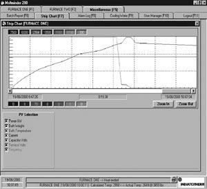

  (2)统计记录报告   操作员可以按天、炉次为顺序生成报告,主要有日炉次记录、冷却水温排放报告、详细炉次电气数据(见图7)和烧结报告等。
感应电炉实时控制系统的应用与发展如图
  图7  电器参数曲线报告
