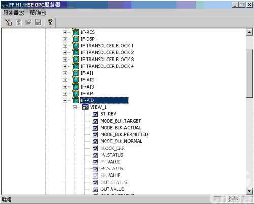

  选用中科院沈阳自动化研究所提供了OPC服务器MicroCyber .FFServer.1,服务器的地址空间由服务器可读写的所有数据项组成,可以根据需要得到数据项的全称对其进行相关操作。图4为OPC服务器的地址空间图。使用OPC技术实现用VB6.0编写的客户端程序与OPC服务器的通讯,服务器中液位的实时值IF-PID-PV.VALUE,以及自定义变量如液位设定值IF-PID-SP.VALUE,然后进行算法控制,得到控制量,将控制量写入OPC服务器的项FI-PID-OUT.VALUE,从而控制受控系统。
基于FF现场总线的先进控制算法的应用研究如图
  图 4 OPC服务器的地址空间图

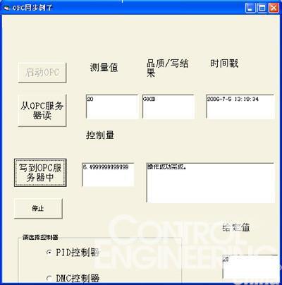

  图7 实现PID控制的OPC客户程序

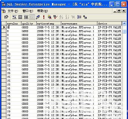

  下面给出确定传递函数的参数的方法:设图7中的控制量为q,测量值为y,新的稳态值y(∞)为设定值,增益K可由输入输出的稳态值直接算出Kp=y(∞)/q,而Tp ,τ则可以用作图法确定。为了能够随时调用在OPC服务器上采集的测量值y并绘制出相应的阶跃响应曲线,这里把选择的数据存放在指定的数据库中(采用SQL2000数据库)。同时也是为了在进行算法的仿真的时候,既可以从历史数据库中取数据,也可随着数据的采集,可以不断刷新数据,进行算法的优化,如图8。

  图8 SQL server 数据库中存取OPC服务器数据

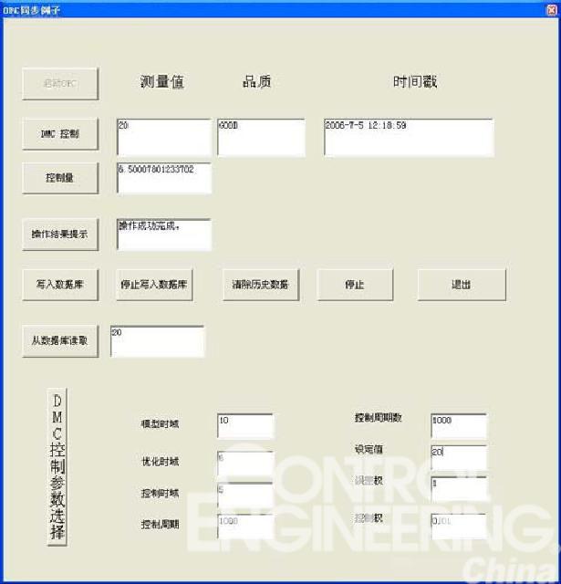

  在设计中将DMC控制类型抽象为一个DMC控制类(DMC Class ),并相应生成一个对象(object)。描述实体的属性成为数据被封装在对象的内部.即将DMC控制所需的各项参数如:模型时域长度N,优化时域长度P,控制时域长度M等作为DMC控制类的私有成员(Private). DMC控制对象的外部程序不能对这些数据进行访问,而DMC控制的初始化,DMC控制的在线计算等作为公共接口(Public),外部程序可以对其进行存取。
  仿真对象采用FF现场总线过程实验系统的单回路控制模型,液位对象主要由2个水槽串联组成,每个水槽长20cm,宽10cm,高40cm,以水槽2的液位高度h2为被控变量,其最大值为40cm,工作点常设定在20cm左右.因为系统具有容积滞后和管道滞后,所以液位对象是一个具有纯滞后的多容对象。对系统进行实验测试,纯滞后约为3s。模型时域长度为10,优化时域长度为6,控制时域长度为5,控制周期1000ms,控制周期个数取为1000,设定值为20,误差权1,控制权0.01。
  图10 Vb6.0中实现DMC算法
