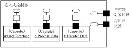

  在对嵌入式控制器划分平台后,我们可以用UML-RT的符号体系对嵌入式控制器系统进行建模。我们把建模的过程分为两个阶段。第一阶段是考虑系统的对外接口。第二阶段是考虑系统内部的平台建模。
  在第一阶段,嵌入式控制器的建模见图4。根据前面用例图的需求分析,得出系统需要与环境交互的端口有两个:一个是与控制对象即智能仪表进行通讯。一个是和用户进行交互。为了支持和用户交互以及控制对象通讯,我们定义了两个容器(capsule)u :User InteRFace和t : Transfer Data。容器p :Process Data则是用来处理数据。容器可以包含相关的软件和硬件结构,数据传送可通过并口和串口进行,这种传送和处理器藕合的很紧,我们用UML-RT的扩展符号表示。同样,《SW p1》表示在处理器P1上执行的处理与控制对象通讯的程序。我们用这种方式还可以对u :User Interface和p :Process Data进行细化。
  图4 嵌入式控制器的第一阶段表示
