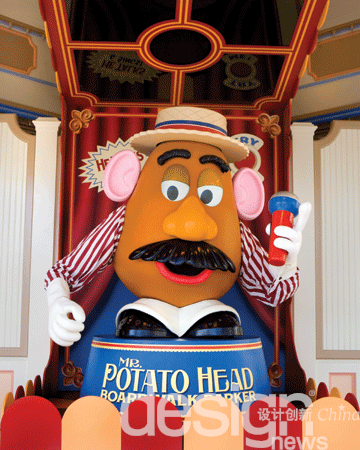

  相反,游戏参与者首先要从一个动画电子人物土豆头先生身边经过,他是游乐场的招揽员,其声音和滑稽特点均来自与演员Don Rickles。然后,他们要带上一副3-D眼镜,跳进转动的骑乘车辆上,这些车辆会把他们带进一系列的虚拟游戏中。不算用于练习的扔馅饼游戏,Midway Mania总共包括5个计分游戏,每个游戏都与电影《玩具总动员》中的某个不同角色有关。

  这是机电一体化人物土豆头先生,其配音来自于演员Don Rickles,他的工作是游乐场招揽员。
  其机器臂和自定义控制系统能够让他揪掉自己的耳朵。
