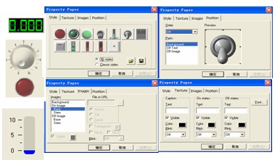

  . Slider控件是滑轨控制器及直条形显示器,提供多种图形样式。一个Slider控件可以设置或显示一个或多个数值。

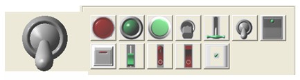

  . Button控件是3D,2D的工控用按钮,是一个开/关控制控件,用于显示开/关(真/假)两种状态,提供多样化的显示方式。
基于研华ActiveDAQ Pro的虚拟仪器测量设备如图

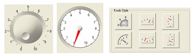

  . Knob控件是旋钮及仪表的控件,是一个圆弧形的数值控制控件,提供多种图形样式,并支持在同一界面上显示单个或多个数值。

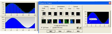

  . Graph控件是实时曲线及历史资料回顾显示器,为用户提供丰富的图形显示功能,,实时地察看监测对象的变化趋势。

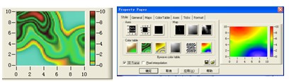

  . Intensity控件是平面二维强度显示器,主要用作散乱三维数据点的二维显示和简单插值处理,帮助用户方便、快速地察看三维散乱数据的强度变化趋势。
  利用图形控件的属性对话框,可以灵活设置控件的类型、纹理贴图、颜色、位置等。

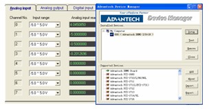

  . 步骤1:  在 Advantech Device Manager 中加入数据采集设备
  . 在 Advantech Device Manager 中加入数据采集设备
  . 测试硬件连接正常

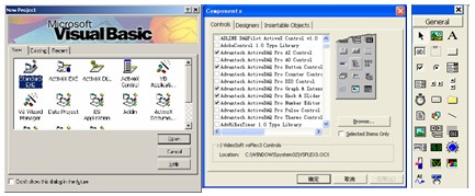

  . 步骤 2: 在VB 工具箱中加入Advantech ActiveDAQ Pro 控件
  启动 Visual Basic. 选择 Standard EXE 图标, 然后点击 Open 按钮以创建一个新的工程。
  从 Project 菜单中选择 Components..., 则组件加载对话框如下显示:
  在Control 选项卡列表中选择 Advantech ActiveDAQ Pro AI/Button/Graph/Knob/Number控件
  按下 OK 按钮关闭对话框。则代表控件的图标将会出现在 Visual Basic 工具箱中

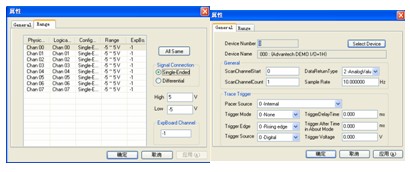

  . 步骤 4: 配置AdvAI控件属性页
  从View 菜单中打开Properties Window .
  在Properties Window的顶部选择axAdvAI1

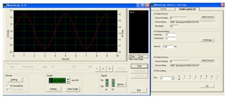

  1、Wavescan; WaveScan 是一个基于Active DAQ GUI 控件和Active DAQ PRO Device控件的Utility。通过使用控件提供的数据采集和数据显示功能,WaveScan可以帮助用户将数据的采集,观测和存储的过程变得更加容易。

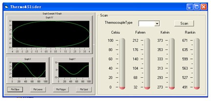

  4 虚拟温度计:采集室内外温度,进行温度记录与相关性分析
