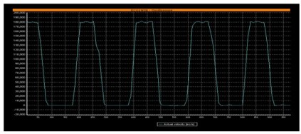

  下图是光控300个/min的时候采集的伺服运动曲线:
Kinco伺服在模切机上的应用如图

  由于伺服内部可以进行编程,因此就避免了编写复杂的PLC程序,同时还减轻了PLC的负担,可以换成一个很小的PLC,另外KINCO伺服还可以通过模拟量输出接口去控制变频器,更加减小了系统成本。目前该模切机完成300个/min的速度是没有任何问题的,精度完全满足客户的要求,经过2个月的试机,客户对ED伺服的稳定性很满意,没有出现任何故障。模切机这样高速启停设备(基本上60个/S),模切头基本上都不会停下来让伺服来运行,当伺服停止之后才重新启动,这样会造成整个系统的效率降低。类似这样的设备还有高速制袋机,套标机等等,都是要求每分钟几百个的设备,目前Kinco伺服已经在这些场合广泛应用。
