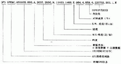

  主要是通过串行口UART1发送控制命令实现(GPS采样周期的设置、GPS输出数据选择、通讯波特率设置等),同时也是通过串行口UART1接收GPS定位信息,由于GPS输出数据采用NMEA-0183(Ver 2.0) 格式,输出数据为多组,在本系统中,仅选择了取其中的一组数据:GPRMC(推荐最小数据量的G PS具体内容/传输数据),其格式见图3,其中,当且仅当GPS输出数据为有效定位数据时,对应的UTC时间才为当前准确时间。
GPS
图3 GPS数据格式(GPRMC)

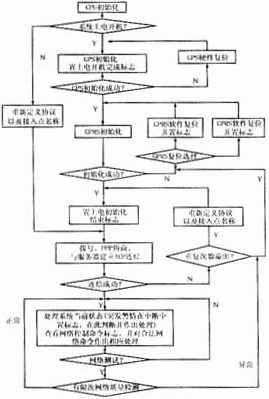

  在GPS_GPRS定位系统车载终端底层软件的设计中,程序采用了模块化设计,软件由一个主程序和若干个子程序构成,其中,子程序主要完成一些单一的基本工能,主程序则主要负责完成对各个功能模块(即子程序)的调用,同时对车载终端的资源及逻辑作出规划,主程序框图如图4所示。
GPS
图4 系统主程序框图
  下面就主程序的设计要点作出如下阐述:
  当系统完成GPS及GPRS的初始化之后,即进行网络拨号、PPP协商、TCP联结等操作,当车载终端与服务器之间建立起网络联结之后,便可通过自定义的车载终端与服务器之间的通讯协议进行数据交互。
  在此过程中,系统会首先判断,当前系统是否允许终端将GPS数据进行上传,并进行相应操作;同时,会检测是否收到控制命令(包括通过网络发出的控制命令,或通过短信方式发出来的命令,或是通过遥控器发出的控制命令),倘若收到了控制命令,则对命令的合法性作出判断,并进行相应的处理。
  同时,系统会定时对网络质量进行测试,倘若网络测试正常,则返回到继续判断控制命令及对系统当前状态进行处理;倘若网络测试不正常,则进行有限次尝试,倘若有限次尝试均以失败告终,而主动断开网络连结,并对GPRS作出复位及再次初始化操作,之后,再重复主程序的拨号、PPP协商、TCP联结及网络数据交互工作。
  其中,与GPRS的数据交换,通过串行口UART0中断完成;与GPS的数据交换,通过串行口UART1完成;另外,外部警情接收通过外部中断0和1完成,无线遥控接收由外部中断2完成。通讯超时及定时处理,由定时器TIME2完成,它们均以子程序的形式存在于车载终端控制软件中,同时还包括一些对GPRS、GPS模块进行初始化及设置,以及PPP协议、TCP/IP协议的解析与实现子程序,具体框图及说明略。
