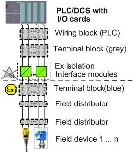

  (1)从点对点接线到点对点接线(Point to Point)解决方案
  即传统DCS/PLC+安全栅方案,见图1所示。这类本安防爆接口以隔离式和齐纳式安全栅为代表。应用特点是本安防爆现场仪表以点对点的接线方式通过电缆接至安全区控制柜内的安全栅,安全栅再以点对点的接线方式接至控制系统(DCS/PLC)的通用I/O卡。这是传统的本安防爆接口技术。

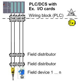

  (2)本安防爆I/O卡板解决方案
  本安防爆I/O卡板解决方案是在DCS/PLC的通用I/O卡板基础上增加本安电路,使之成为本安防爆卡板,可直接与现场两线制本安仪表相连接,省却安全栅环节,构成本安防爆控制系统,见图2所示。其本质与DCS/PLC+安全栅方案相同,但是减少了安全栅环节,节省了线路连接点,因此能够降低系统的故障点。而且这类本安模块如SIMATIC S7-300系列的本安防爆式Ex I/O卡板SM322,SM321,SM331,SM332等,其防爆等级为Ex-ibIIC,可以挂接Ex.Zone1区内的本安仪表。由于本安防爆卡板使用了集成安全栅技术,减少了隔离式和齐纳式安全栅的使用,因此结构紧凑,节约了空间和费用。
        图1点对点接线本安防爆方案        图2本安IO卡板防爆方案
    图1:点对点接线本安防爆方案        图2:本安I/O卡板防爆方案

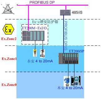

  即本安防爆远程分布式I/O方案,产品包括总线式隔离安全栅和本安型的分布式I/O模块。其中极具代表性的是西门子ET200iSP系列本质安全分布式I/O。见图2所示:ET200iSP本身可以安装应用在Ex.Zone 1区,通过点对点电缆连接至Ex.Zone 0区的本安仪表。
  与从总线到总线(Bus to Bus) 解决方案相比,其应用特点是:现场仪表仍可以采用传统4~20mA本安仪表,以点对点的接线方式接至分布式I/O,而分布式I/O向上则以经本安链接器485/iS隔离后的PROFIBUS-DP/iS(1.5Mbps)总线方式接至控制系统通信总线或现场总线网卡。ET200iSP不仅具有安全栅功能,为现场回路提供本质安全防爆,而且ET200iSP本身还具有很高的防爆安全等级,其I/O模块、电源模块和网关本身也采用本安防爆(ATEX II 2 G EEx ib IIC T4)。 因而ET200iSP可以直接安装在Ex.Zone 1区,可对其所有电子模块(包括电源模块和总线连接模块)进行带电热插拔维护、操作。显然,这种本安防爆解决方案中,现场仪表仍可使用传统的4—20mA仪表。本安防爆远程分布式I/O方案是能兼顾FISCO现场总线方式和点对点方式两类应用方案优点的一种中间方案,也是本文将详细讨论的方案。
  除ET200iSP外,值得一提的是SIMATIC还有防爆ET200M分布式I/O方案可供用户选择。ET200M如果选用相应的防爆结构和S7-300系列的防爆Ex I/O卡板后,其本身就构成无火花型防爆形式,可以直接安装在危险区。但ET200M本身的防爆级别要比ET200iSP低,只能安装在增安型(Ex e)保护箱中,用于Ex.Zone 2区。ET200M的数据传输采用PROFIBUS-DP,最高速率可达12 Mbps,相比ET200iSP的1.5Mbps通讯速率要高。
SIMATIC系统在安全防爆场所的应用如图
图4:本安防爆分布式I/O解决方案
