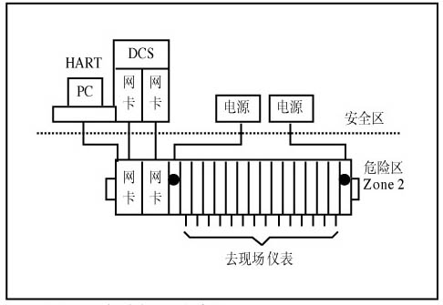

  P+F公司的RPI是一款充分照顾用户对 DCS和传统隔离栅应用习惯的远程I/O型隔离栅。其应用结构如图1所示。
远程I/O及其本质安全如图
图一:远程I/O隔离栅RPI的应用
  (1)RPI的远程隔离栅模块与P+F公司的KF系列隔离栅极为相似,它们的外形、DIN轨道安装方式、可选择单通道和点点隔离的模块、双通道或4通道模块、轨道式供电和可插拔信号端子,以及适用的现场仪表品种等都相同。总之,RPI尽可能地保留了KF系列隔离栅的应用特点,以照顾传统隔离栅用户的应用习惯。
  (2)与普通隔离栅不同的是,进入RPI远程隔离栅模块的信号全部经数字化处理,然后经合成在电源轨道之中的内部总线传送至网关,再由网关经外部总线与DCS通信。而控制输出信号则反方向操作。
  (3)内部总线为改进型冗余CAN总线。免调试全自动运行,全自动自诊断。
  (4)网关和外部总线可冗余配置。每台或每对网关可带125个隔离栅模块。
  (5)RPI可采用冗余配电方式。
  (6)高可靠性的系统配置。由于RPI可采用单通道、点点隔离的隔离栅模块,冗余的内部总线、冗余的网关和外部总线及冗余的配电,所以,只要DCS也采用冗余的通信卡配置,便可组成全冗余、高可靠性的远程I/O系统。其运行安全性决不低于由DCS冗余配置的I/O卡加上普通隔离栅所组成的传统方案。
  (7)RPI的所有模块本身都采用无火花型防爆,即ATEX Ⅱ 3 G EEx n Ⅱ A T4,可安装在危险区Zone2(Division 2)。这已可满足大部分现场机柜安装地点的防爆要求。
  (8)RPI的所有模块均可在线热插拔。除更换网关需下装组态文件外,所有其他模块的更换,均可即插即用,无需重新组态。在线维护极为方便。
  (9)RPI支持众多通信总线。如Profibus-DP、Profibus-DPE、Modbus-RTU、Modbus-Plus、ControlNet、Ethernet等,从而几乎可与所有DCS和PLC通信。
  (10)RPI支持HART通信。除了Profibus-DPE网关支持通过Profibus-DPE总线直接进行HART通信外,其他网关可通过RS-485通信口与AMS、Conerstone、Pactware等
  HART管理系统相联。
  (11)RPI的远程I/O型隔离栅模块品种非常齐全。各种模块可任意组合、混合安装。而且,由于采用内部总线结构,使各模块的内部地址与其安装的位置没有关系。这就使得RPI系统无需编组(Marshalling)。
  (12)RPI可与普通KF系列隔离栅混合安装,共用电源轨道,而互不干扰。此方案常用于那些对控制回路的响应速度要求特别高的装置。即控制点采用DCS冗余I/O卡配合KF系列隔离栅,而检测点采用RPI以节省DCS的I/O卡。

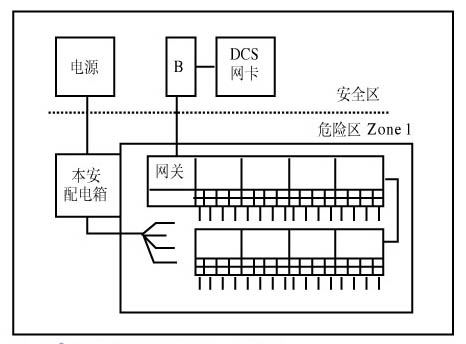

  P+F公司的本安型远程I/O系统IS-RPI,是目前为数不多的、可安装在危险区Zone 1(Division1)的远程I/O系统之一。其系统结构如图2所示。
远程I/O及其本质安全如图
图二:本安型远程I/O系统IS-RPI的应用
  (1)IS-RPI不但包含安全栅功能,为现场回路提供本质安全防爆,其I/O模块和网关本身也采用本安防爆ATEX II 2 G
  EExibⅡCT4。 因而可安装在危险区Zone 1(Division 1)。
  (2)IS-RPI的最大特点是可以直接挂接在本安防爆的现场总线上与DCS通信。图2中的模块B此时为现场总线的安全网桥。现场总线可为IEC61158-2物理层的Profibus-PA或Modbus-RTU。每段现场总线可挂接4组
  IS-RPI。IS-RPI也可以与其他现场总线仪表挂接在同一段总线上。
  (3)IS-RPI支持冗余的Profibus-DPE总线(总线电缆冗余)。此时,图2中的模块B为DP总线隔离栅。采用此总线的优点是通信速度快,IS-RPI的通信波特率可高达12Mb/s,从而能满足绝大多数装置的工艺要求。
  (4)IS-RPI还支持ControlNet总线的光缆通信。此时,图2中的模块B为适配解调器。采用光缆通信可使通信距离长达3km,从而实现超远程通信。
  (5)每台IS-RPI网关可带8个多通道的I/O模块。
  品种包括模拟量输入(8通道)、模拟量输出(8通道)、温度信号输入(8通道)、开关量输入(16通道),开关量输出(4或8通道)和频率量输入(双通道)等。
  (6)IS-RPI的网关和I/O模块均采用本安配电。
  其本安配电箱挂装在IS-RPI现场机柜之外。这样做的目的是保证IS-RPI机柜内均为本安防爆,使所有柜内接线和模块维护均可在线热操作。
  (7)IS-RPI的工作温度可高达70℃。因而更适合现场安装。
  (8)IS-RPI最具特色典型的应用,是用户采用现场总线Profibus-PA作为总体方案,但发现有些现场仪表只有传统4~20mA模拟量品种,或者还有热电偶热电阻或干接点等简单仪表。此时,就可通过IS-RPI将这些仪表挂接到现场总线上,从而保证了总体方案的顺利实施。

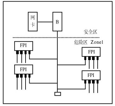

  P+F公司为此发明了一种本安型的现场总线现场I/O模盒——FPI,专门用来将开关量输入输出信号挂接到现场总线。FPI的应用如图3所示。
远程I/O及其本质安全如图
图三:现场总线现场I/O模盒的应用
  (1)FPI现场I/O模盒相当于一个多参数的现场总线仪表,应用时直接挂接在FF现场总线的H1或者Profibus-PA总线上。通常,每段本安总线可挂接4个FPI模盒。
  (2)最常用的FPI是用于开关阀控制回路的开关量输入输出,可将8个开关量输入信号(接近开关或干接点信号,如阀门反馈信号)和4个开关量输出信号(电磁阀驱动信号)挂接到FF的H1或Profibus-PA总线上。
  (3)另一款常用的FPI主要用于液位控制,它可将4台NAMUR型音叉液位开关和8个阀门反馈信号开关挂接到Profibus-PA总线上。
  (4)FPI均为本安防爆ATEX Ⅱ (1)2 G EEx ia ⅡC T4,可安装在危险区Zone 1(Division 1)。
  (5)FPI均有IP65防护等级的现场安装型机壳,可直接在现场安装,无需机柜。
  (6)FPI由现场总线供电。图3中的模块B,在应用于FF的H1总线时为FF总线本安中继器;应用在Profibus-PA总线时为现场总线安全网桥。它既给现场总线配电,又实现了现场总线的本安防爆。
