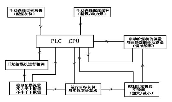

  4、自动配煤系统工作原理
  先由人工选择目标灰份和配煤煤种,由系统确定给煤机的数量,经过计算定性地得出将要装车的产品灰份,依据所配煤的目标灰份和各煤仓煤的灰份算出各煤种的给煤流量,用开动给煤机的台数进行给煤量的粗调,通过实时监测装车皮带上配煤比后的灰份和实际装车灰份与目标灰份进行比较,之后再由系统计算后调节皮带称的瞬时流量并指导变频器动作,用变频器进行给煤量的细调,从而使配煤最大限度地接近目标灰份。自动配煤系统工作原理图见图4。其中变频器采用罗克韦尔(Rockwell)自动化A-B变频器,电压为380V,功率为45KW,两条皮带共28台。

  图4自动配煤系统工作原理图
  图4 自动配煤系统工作原理图
