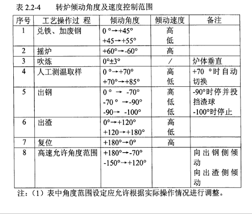

转炉冶炼工艺过程转动角度及速度控制范围要求见表1

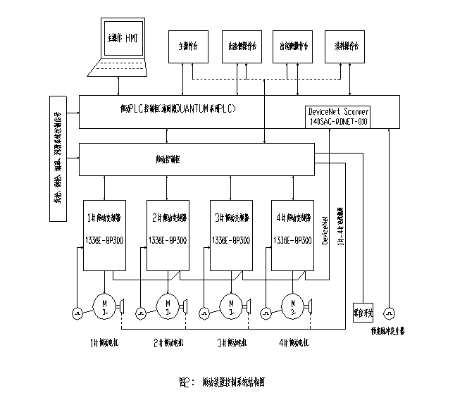

根据以上的分析计算及工艺控制要求, 济钢120t转炉倾动装置电气传动控制系统选用4套罗克韦尔公司的直接转矩控制变频装置(型号:1336E-BP300-L8E-GM6;功率:224kW),倾动主回路采用4台电动机一对一的结构,即4套变频装置控制4台电动机,以便提高系统的可靠性和灵活性。
该系统带编码器速度反馈;通过设备网(DeviceNet)与PLC通讯;具有两倍的过载能力,1分钟的条件;采用能耗制动方式;具有低频力矩补偿功能,电动机励磁预置功能和力矩电流平衡等功能,控制电源采用UPS供电,能够满足倾动设备的力矩控制要求。
见图2:倾动装置控制系统结构图

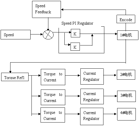

1) 根据转炉工作特点,4台电动机必须同步启动、制动及同步运行。如何实现这一要求,是该系统的关键。该方案中,4套变频器对应4台电动机, 正常情况下采用一主三从的控制方式,通过通讯方式调节一个速度环一个电流环来控制4台电动机同步启动、制动及同步运行。
以1#变频器为主为例,系统调节原理图如下:
图3: 通讯方式系统调节原理

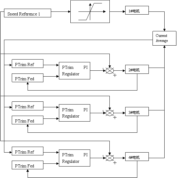

通讯故障情况下,采用1#变频器为主的控制方式,通过模拟量信号调节一个速度环四个电流环来控制4台电动机同步启动、制动及同步运行。示意图如下:
图4: 通讯故障方式系统调节原理
