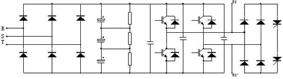

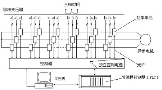

     风光牌JD-BP37-240F高压变频调速系统采用直接“高-高”变换方式,属电压源型,采用功率单元多电平串联方式,以新型西门子IGBT为主控器件,全数字化控制,彩色液晶触摸屏控制,以高可靠性、易操作、高性能为设计目标的优质变频调速器。它对电网谐波污染小,输入电流谐波畸变小于1%,直接满足IEEE519-1992的谐波抑制标准,输入功率因数高,不必采用输入谐波滤波器和功率因数补偿装置;输出波形质量好,不存在谐波引起的电机附加发热和转矩脉动、噪音、输出dv/dt、共模电压等问题,不必加输出滤波器,就可以使用普通的异步电机风光高压变频器,采用若干个低压逆变器功率单元串联的方式实现直接高压输出,所用的6kv高压变频器,变压器有18组付边绕组,分为6个功率单元∕相,三相共18个单元,采用36脉冲整流,输入端的谐波成分远低于国标规定 ,高压变频器系统结构如图1所示,单元电路的主电路如图2所示,旁路支路采用可控硅模块。
高压变频器在济钢烧结厂除尘风机中的应用如图
图1  高压变频器系统结构图

图2  单元电路主电路
3.4系统功能
(1)单元旁路功能
     当某个功率模块发生故障时自动旁路运行,变频装置不停机,但需降额使用,即在每个功率单元输出端之间并联旁路电路,当功率单元故障时,封锁对应功率单元IGBT的触发信号,然后让旁路SCR导通,保证电机电流通过,仍形成通路。为保证三相输出电压对称,在旁路故障功率单元的同时,另外两相对应的两个功率单元也同时旁路。

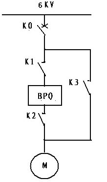

4.系统改造方案
     济钢烧结厂配料除尘风机电机的改造方案主回路如下图3所示:
图3控制方案接线图
K0            用户原高压开关
K1、K2和K3  变频器旁路开关柜高压隔离开关
BPQ           JD-BP37-240F高压变频器
M             高压电动机
  变频器控制配料除尘风机为一拖一控制,旁路开关柜用于工/变频切换。K1,K2和K3为三个高压隔离开关,要求K2和K3不能同时闭合,在机械上实现互锁。K3断开,K1和K2闭合,风机变频运行;K1和K2断开,K3闭合,风机工频运行。

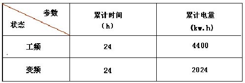

 (6)节能效果显著,大大降低了除尘电耗。为了对除尘系统变频改造后的效果进行评价,在系统投入正常运行后对设备实际使用和节电情况进行了测定和数据分析。变频改造前后工况相同,随机抽取一个正常工作日,将系统切换工频运行采用阀门调节风量,网侧计量耗电量,然后将系统切换变频运行,计量耗电量,具体数据如下表:
     通过上表可以得出以下结论:除尘系统在变频改造后较改造前,一天除尘电耗降低了2376 KW?h,节电率高达46%,节能效果显著。
