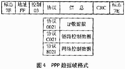

  PPP(PointtoPointProtocal,点对点协议)修改了SLIP协议中的缺陷。PPP中包含3个部分:在串行链路上封装IP数据报的方法;建立、配置及测试数据链路的链路控制协议(LCP);不同网络层协议的网络控制协议(NCP)。PPP相对于SLIP来说具有很多优势;支持循环冗余检测、支持通信双方进行IP地址动态协商、对TCP和IP报文进行压缩、认证协议支持(CHAP和PAP)等。图4为PPP数据帧的格式。

  PPP的实现可以通过2个后台任务来完成。协议控制任务和写任务。协议控制任务控制各种PPP的控制协议,包括LCP、NCP、CHAP和PAP。它用来处理连接的建立、连接方式的协商、连接用户的认证以及连接中止。写任务用来控制PPP设备的数据发送。数据报的发送过程,就是通过写任务往串行接口设备写数据的过程,当有数据报准备就绪,PPP驱动通过信号灯激活写任务,使之完成对串行接口设备的数据发送过程。PPP接收端程序通过在串行通信设备驱动中加入“hook”程序来实现。在串行通信设备接收到1个数据之后,中行设备的中断服务程序(ISR)调用PPP的ISR。当1个正确的PPP数据帧接收之后,PPP的ISR通过调度程序调用PPP输入程序,然后PPP输入程序从串行设备的数据缓存中将整个PPP数据帧读出,根据PPP的数据帧规则进行处理,也就是分别放入IP输入队列或者协议控制任务的输入队列。
