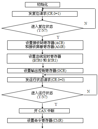

  上位机程序设计的关键是通信程序的设计,由三部分组成:CAN控制器的初始化程序、发送程序及接收程序。设计的难点是SJA1000的初始化,如果初始化不正确,系统将不可能正确发送和接收数据。对SJA1000的初始化包括对其时钟分频寄存器(CDR)、验收码寄存器(ACR)、验收屏蔽寄存器(AMR)、两个总线定时寄存器(BTR0和BTR1)和输出控制寄存器等的初始化。其初始化流程图如图3所示。
现场总线陶瓷窑智能测控系统如图
图3 初始化程序流程图
