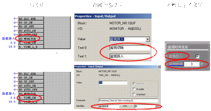

  首先需要定义功能块的特性、声明功能块参数和本地变量。在这部分中,我们注重考虑了功能块头和功能块参数中报警和OCM(operator control and monitor)这两个属性,以便可以将需要的变量状态和报警消息显示在block icon或faceplate上。例如电机的运行状态、连锁状态、处于何种被控方式、是否处在报警状态等,都可以通过定义功能块管脚的OCM属性上传。还定义了功能块管脚的文本属性,从而可以在功能块实例对应管脚的属性对话框中组态用于在OS上显示的文本。如图4中所示,由于在声明参数属性的代码中定义了参数MONITOR、TIME_ON的文本属性,因而可以在MONITOR管脚的的属性对话框中定义当MONITOR=0时显示"监视切除",当MONITOR=1时显示"监视投入";在TIME_ON管脚的属性对话框中定义其用于显示的标签名"监视时间"和单位"秒"。这样使得大量用于显示的信息都可以在AS中组态和修改,很好地保证AS/OS的一致性,并大量节省HMI的工作。

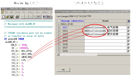

  通过调用Alarm_8p功能块,组态了用户定义功能块中的报警消息,将该功能块中需要显示的报警消息上传至OS,如电机故障、运行超时故障等。AS控制器从Stop状态到Run状态的过程中,CPU需要处理相关的初始化代码,建立与上位机的通讯连接等。系统启动后再开始执行循环程序,如果在启动初期,系统各控制回路同时有很多的报警消息需要上传到OS,势必导致此时的CPU负荷偏大。因此,在功能块的代码中考虑了报警抑制部分。此代码在系统启动初期(或该功能块被调用的前几个循环中)抑制该回路的报警输出。完成了Alarm_8p功能块的组态和报警抑制代码的编写之后,还需要完成该功能块的报警组态。在报警组态对话框中,定义了功能块的报警类型、优先级、区域、来源等特性。特别是利用功能块相关报警定义的报警属性可以应用于该功能块类型的所有实例。如图5所示,定义了MOTOR_NR功能块的3条报警消息的消息文本,通配符$$BlockComment$$代表功能块实例中Comment字段中组态的内容,因而可以根据不同的块实例自动生成对应的报警消息,而不用逐条组态,该功能对于组态具有大量相同回路流程的报警非常方便。

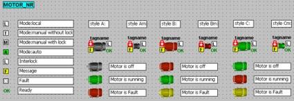

  功能库中每一种在OS上需要操作、监控的功能块都会对应有自己的监控图标Block Icon和相应的面板Faceplate。这些Block Icon和Faceplate被存储在项目的相应文件中。当进行OS编译时,激活Create/Update lock Icon选项后,系统就会根据功能块的块名自动从这些图库中获取相应的Block Icon放入到对应的图形页(Picture)中,并连接好相应的变量和配套的面板。我们开发了较为丰富的Block Icon库,而且根据不同现场的需要针对同一个功能块还对应了多个Block Icon,用于不同的显示风格。如图6所示MOTOR_NR块就对应了6种Block Icon。属性关键字为A、B、C的代表大图标,Am、Bm、Cm为小图标,A代表:灰色-电机停止;绿色-电机运行;红色-电机报警,B代表:红色-电机停止;绿色-电机运行;黄色-电机报警,C代表:绿色-电机停止;红色-电机运行;黄色-电机报警。具体的功能块实例对应的Block Icon则可以通过指定属性关键字的方式组态。
图6MOTOR_NR块的BlockIcon
图6:MOTOR_NR块的Block Icon

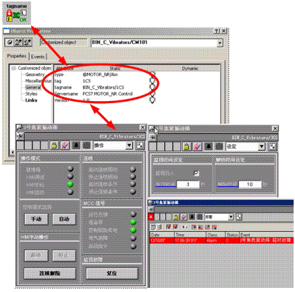

  在一个项目中,同类型的功能块实例在画面中都会生成与之对应的Block Icon实例,但却只拥有一套Faceplate模板。在监控画面下,点击某个功能块实例对应的Block Icon时,系统会执行相应的脚本从对应的Block Icon实例中获取该功能块实例的相关属性,并基于通用的Faceplate模板创建相应的Faceplate实例进行监控。由于同一个功能块类型只对应一套Faceplate,在具有大量相同回路的流程中就省去了大量弹出子画面的重复、单调的制作。如图7所示MOTOR_NR块主要有3个可以切换的面板:
  ·操作面板-用于电机各状态显示、设备诊断和常规操作(带有操作记录功能);
  ·设定面板-用于设置某些重要参数(通常带有权限);
  ·报警面板-用于显示和处理于本电机回路有关的报警。
