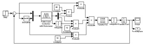

  为了验证PID模糊控制器的控制效果,用Matlab/Simulink软件进行仿真,根据系统的数学模型,仿真框图如图3所示。
模糊PID控制器在伺服系统中的应用如图
图3 车载天线伺服系统仿真框图

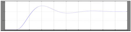

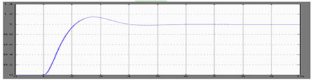

  运行仿真程序,得到如图5所示的仿真结果。从图中可以知道,在阶跃响应下,与传统PID仿真图4相比,该系统的上升时间和调节时间大大缩小,超调量明显减小,大大提高了系统的动态性能。
模糊PID控制器在伺服系统中的应用如图
图4传统PID动态响应曲线
模糊PID控制器在伺服系统中的应用如图
图5模糊PID动态响应曲线
