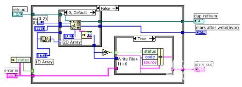

  写波形数据VI的框图程序如图3所示。
基于LabVIEW的虚拟信号分析仪软件设计如图
图3写波形数据框图程序
  Write File位于Functions>>File I/O子模板。该函数通过写头文件子VI中的dup refnum,把采集来的数据以二进制的形式存储到前面指定的文件里。同时输出dup refnum、出错信息和已写到文件里的字节数。

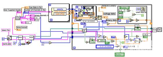

5 波形读取
  波形读取框图程序如图4所示。
图4波形读取框图程序
  Open/Creat/Replace File VI:用于提示数据是以BIN为后缀的形式存储于文件中的。
  Simple Error Handler VI:将出错信息告诉用户。
  读头文件子VI:用来读取文件中的内容。程序中通过前面Open/Creat/Replace File VI的dup refnum,把指定文件中的内容读出来,并且把文件中的相关内容,如时间、日期等字符串的形式输出;mark after read表示为所读数据的字节数;同时输出dup refnum和出错信息。

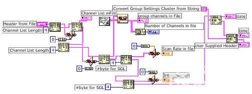

  显示头文件子VI把读头文件子VI输出的相关信息,如时间、日期、通道等信息在波形读取的前面板显示出来。其框图程序如图5所示。
图5显示头文件框图程序
  AI Hardware Config VI:把二进制中的数据转换为可读的电压数,以便把图形画出来。
  Type Cast VI:该函数将输出的数据转换成指定的数据。
  Search/Split String:将输出的字符串分解成两个子字符串。
  读波形数据子VI:把文件中的波形数据读出来,输出到波形读取的前面板显示器上。
  Read File:通过前面的dup refnum,把文件中的二进制数据读出来,并把数据以16位整形的形式输出到一个二维数组中,同时输出文件的dup refnum、出错信息和所读数据的字节数。
