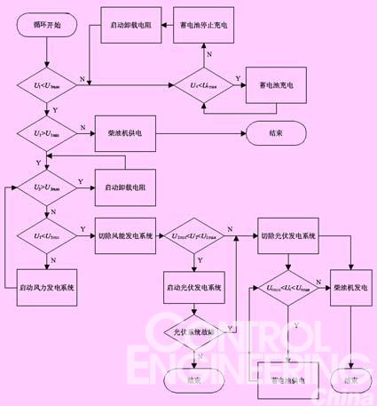

  该系统的mppt控制策略如图4所示。当风速达到启动风速时,风力发电系统进入发电状态,电压传感器时刻检测风力发电机的线电压u3的大小,把电压数据传入dsp处理器。启动系统之前设定u3的工作电压范围,当风速突然增大导致电压超出设定的上限值u3max时,接通卸载电阻进行能量释放,以免蓄电池过冲并保证其他用电设备的安全。当风速减小导致u3小于下限值u3min时,启动光伏发电系统。
风光柴互补发电系统控制策略的研究如图
图4 风光柴互补发电系统的控制策略
  电压传感器时刻检测光伏发电系统的输出电压u2的大小,并把数据传入dsp处理器。通过控制光伏发电系统电路中igbt的通断,控制逆变系统直流端电压u1的大小。一般的,设定u2的电压范围值比u1的略大,这样可以减小igbt的开关次数。
  当光伏发电系统和风力发电系统同时不能满足系统要求时,启动蓄电池组对负载供电,直到系统供电回复正常,当蓄电池组端电压u4降到设定的放电电压u4min时,停止放电以保护蓄电池组。之后启动柴油机发电系统。
