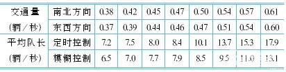

     本文设计的基于plc的模糊交通控制系统,在某路口经过了试运行并现场测试,并与传统的定时控制方法进行了比较(见表2所示),比较结果表明:在交通流较小或接近定时配时的预期量时,模糊控制与定时控制方法并无太大差别,而当交通量逐渐增大时,本系统的模糊控制的优势就明显起来,可以有效地减少延误车队长和车辆平均延误时间,其中南北方向和东西方向的平均延误分别较定时控制的减少6.74%和5.32 %。
表2  模糊控制与定时控制方案效果比较对照表
