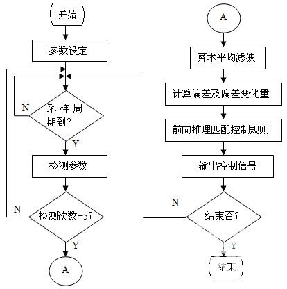

  专家控制的控制算法在下位系统(PLC)上实现,用Step 7编程。考虑到加热炉的生产过程是一个慢变化过程,具有时间延迟,控制信号的输出不能过于频繁,否则会产生振荡。所以,每经过5个采样周期输出一次控制信号。其软件流程如图4所示。
基于DCS的加热炉温度专家控制的实现如图
图4 软件流程图
