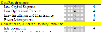

  为了发动对这份报告的研究,一个SP100的会员进行了广泛的终端用户调查,汇编出一个针对工业应用领域无线协议的关键要求清单。该调查确定了面向工业设置内无线技术的15大关键要求,而且该报告还评估了15大关键领域每个领域(表A)内各种主要无线协议的兼容性(802.11g、802.11s、ZigBee/802.15.4和WiMax)。该报告根据每种协议的兼容性水平给每种协议给出了0-4分及总体分数。在所有种类中100%的兼容性将导致更完美的总体分数60分。
为工控和自动化部署ZigBee无线传感器网络如图
  从表A中可以看到,单个的分数相差很小,但底线是没有一个能达到完全支持工业应用所需的水平。
  这些发现清楚表明,以上这些领先的无线协议远远欠缺所要求的技术能力,以支持无线传感器网络的工业应用。然而,当相得益彰的补充技术用来增大流行协议如ZigBee的能力时,情况就会发生大幅变化。
  在SP100研究中,ZigBee及其它专有的基于802.15.4的协议仅获得了35分,看起来不太适合工业应用。然而,根据我对该领域公司的交谈,无线传感器和控制技术凭借其实力如功率管理、低成本设备和对等控制等已确切地吸引住工业过程控制领域人们的视线。

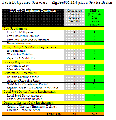

  ZigBee与服务代理的融合将保留每种协议的关键强项,正如SP100报告中概述的:
  电源管理、支持现场对等控制、低资本开销、低运作开销、容易安装和维护,以及全球可用性。
  服务代理还将消除或减轻ZigBee面向工业应用的缺点,使该技术能在SP100打分卡上取得完美的或者是显著高分:
  互用性——当与服务代理集成时,ZigBee的互用性限制被完全解决了。
  容量和可伸缩性——通过物理分隔网络并逻辑地连接成较大的服务代理关系即完全达到容量和可伸缩性要求。
  网络安全性——安全能力紧随ZigBee服务代理之后也更近地符合了SP100指导方针。
  发信安全性——发信安全性显著增强。
  可靠通信——采用服务代理的完全端到端可靠性协议,确保了贯穿不同网络的信息确认和重试。
  适当的报告速率——有了服务代理软件,用户具备了面向改变报告速率的更动态、可延伸的机制。
  适于闭环控制——有了端到端可靠性协议和可靠的行动/响应能力,服务代理成功地在时序和延迟要求以秒计的许多情况下实现了低频控制环。在特定的无线网络配置下,可达到亚500ms延迟。
  通过手持设备和便携式设备实现本地现场设备接入——有了服务代理,ZigBee将通过手持和便携式设备实现完全接入。
  当你将ZigBee(及其它基于802.15.4的技术)的固有实力与服务代理的功能相整合时,结果出现了与SP100描绘的理想技术更有力吻合的无线解决方案。
  提供了假定的打分卡,对比了SP100的要求及ZigBee和服务代理。在ZigBee先前得低分的区域,ZigBee及服务代理完全或者几乎完全符合SP100要求。在考虑了服务代理的影响之后,ZigBee的总体分数跳升为53.5,这个分数相当于SP100指定的理想方案。
