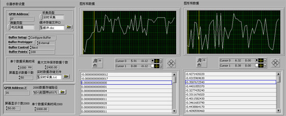

  在实际实验过程中,往往会涉及到多台仪器同时采集,每台仪器的采集流程图和程序构架都几乎一样,只是仪器内部指令不同而已,所以可以用上诉方法用一个程序同时控制几台仪器采集数据。实验中用keithley的6517和2000实时采集数据,这两台仪器都有GPIB口,可以同时进行采集传输数据。下面是实验前期测量得到的电流(6517测量)和电压(2000测量)背景噪声。
基于LabVIEW的自动化控制和编程设计如图
图4:实验测试程序
  实验中将6517和2000的单个数据采集时间都设定为1秒,图形显示个数设为50,这样同时实时采集两路数据(电流和电压值),数据都动态的显示在图形控件和数据列表中,数据存放在指定文件中。
