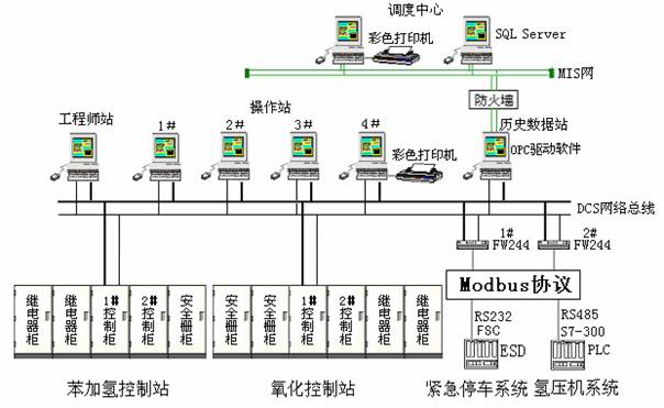

  由于环己酮生产过程中存在高温、高压、易燃、易爆、易中毒等因素,是典型的、危险的化工生产装置,因此在总体设计时必须考虑环己酮生产过程中对系统的基本要求:安全、可靠、稳定、快速动作,操作方便。根据环己酮的工艺要求,环己酮生产过程中自动控制系统主要由中控的WebField控制系统(DCS)和HONEYWELL专用的紧急停车系统(FSC)、氢气压缩机控制系统(PLC)组成,DCS与FSC之间通过网关卡FW244 采用RS232 Modbus协议采集数据,DCS与PLC(S7-300)通过网关卡FW244 采用RS485 Modbus协议采集数据,调度中心与控制中心的历史数据站之间通过信息网(MIS网),采用OPC通讯方式采集数据,通讯介质均采用屏蔽通讯电缆,本系统总体配置图如图2所示。
图260Kta环己酮装置控制系统总体配置图
图2   60Kt/a环己酮装置控制系统总体配置图
  60kt/a环己酮装置的WebField ECS-100控制系统由四个操作站、一个工程师站、两个控制站、一个历史数据站、七个外配柜和一套过程控制网络组成,涉及两个控制站共同使用的信号采用站间数据交换功能; 60Kt/a环己酮装置紧急停车系统采用ESD实现安全联锁和保护联锁。

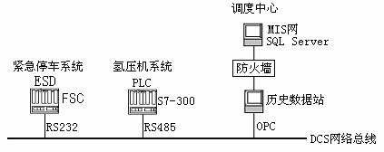

  随着网络应用的普及和深入,针对企业综合自动化的要求,人们不再满足于DCS应用只是局限于生产过程。在60kt/a环己酮装置中,ECS-100系统采用多种接口与ESD等其它控制系统间进行了联接,接口的结构图如图3所示。
  图3ECS-100与异构系统的接口
  图3 ECS-100与异构系统的接口
  ECS-100系统采用了OPC软件透过防火墙单向地与全厂MIS网进行联接,DCS与ESD之间通过网关卡FW244 采用RS232 Modbus协议进行联接,DCS与PLC(S7-300)通过网关卡FW244 采用RS485 Modbus协议进行联接。

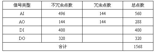

  60kt/a环己酮装置不仅采用了控制系统(DCS),而且采用了专用的紧急停车系统(ESD)对生产过程进行自动监控。本装置检测点多,在控制系统(DCS)实际使用点数为1568点;现场仪表设备多,检测变送测量装置364台、切断阀82台、气动调节阀143台、在线分析仪6台、受控电气设备160台、可燃气体检测设备64台;自控程度高,控制回路共有143个,以常规控制为主,有部分分程控制、比例控制、串级控制以及智能协调控制。系统规模如表1所示。
  表1   60Kt/a环己酮装置I/O表
WebField ECS-100 DCS在60kt/a环己酮装置中的应用如图

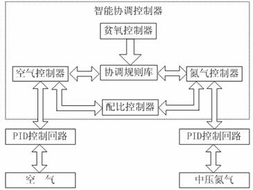

  根据工艺要求,贫氧配制是氧化反应开车成功的关键,采用常规PID控制回路是无法满足两种气体在加减量时对应不同的工艺和安全要求。经过多次试验和不断总结,采用智能协调控制与PID控制相结合的控制方法完全满足控制要求,其控制框图如图5所示。
  图5贫氧智能协调控制框图
  图5  贫氧智能协调控制框图
  在图5中,智能协调控制器中主要包括贫氧控制器FIC200、协调规则库(如表2所示)、配比控制器KC200(K为比例系数)、空气控制器FYC201、中压氮气控制器FYC202,常规PID控制器为FIC201、FIC202,FV201、FV202为流量调节阀。在表2中,逻辑关系"→"表示动作顺序是从左至右,"←"表示动作顺序是从右至左。
