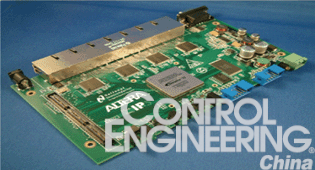

      图2:具有IEEE 1588时序控制功能的八端口交换机开发板。
         图2显示的是MorethanIP企业系统基于Altera的Stratix II FPGA开发的带嵌入式IEEE 1588功能的开发板。该开发板所附的参考设计通过一种简单高性价比的方式实现了支持IEEE 1588的交换机,并且很容易修改而迎合其它系统及快速变化的市场需求。这些优势是都是凭借FPGA的灵活性以及FPGA设计内集成的一个32位RISC处理器实现的。
         具有1588定时控制和可编程上行链路功能的以太网MAC内核和交换矩阵内核知识产权(IP)是由MorethanIP GmbH开发的。MorethanIP企业系统还提供了可在32位AlteraNios II RISC处理器软核上运行的UDP和1588软件协议栈。为了提供最佳的物理接口,该八端口交换机设计选用了国家半导体企业系统的4个双端口PHY收发器。

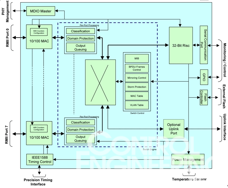

         图3显示的是MorethanIP GmbH企业系统的嵌入式八端口交换矩阵,它包含8个符合以太网802.3规范的10/100Mbps MAC,每个MAC都支持IEEE 1588,这意味着它可以采用来自可编程定时器的本地同步高精度时钟给每个进来的1588数据帧“盖”以时间标记。
基于FPGA的工业以太网交换机设计优化如图
                                               图3:符合IEEE 1588标准的MorethanIP公司八端口交换机架构框图
         为实现边界时钟应用,交换机设计同时实现了IEEE 1588 V1主应用和从应用。与主机通信的端口被自动配置为从端口。嵌入式1588应用程序经从端口生成一个精确时钟,并将该时钟信息前转送到被自动配置为主端口的其它端口。与可编程定时器的紧密整合确保了该时钟与主时钟的同步精度在100ns以内。
        在交换机内,每端口可最多实现两个按优先级排列的队列,以便为关键服务提供服务质量(QoS)保证。交换机还能通过编程并利用3位VLAN优先级字段、6位 DiffServ第三层代码点(IPv4)或8位服务类别(IPv6)对流量进行识别和分配优先级。

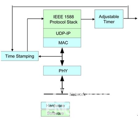

                                                   图4:包括软件和硬件在内的
IEEE 1588框图。
        在该设计中,Nios II嵌入式处理器支持交换机的IP配置和管理,并能运行用户数据报协议(UDP)栈、IEEE 1588协议栈和精确的时序同步,并支持双路10/100 PHY收发器的PHY管理和线路诊断功能(如图4所示)。嵌入式处理器还可用于高层组网功能,如运行生成树和快速生成树算法以及终结TCP/IP链接。生成树协议 (STP)和快速生成树协议(RSTP)是链路管理协议,它们支持路径冗余,可防止网络内出现不需要的环路(要使工业以太网络正常工作,两个节点间只能有一条有效路径)。
