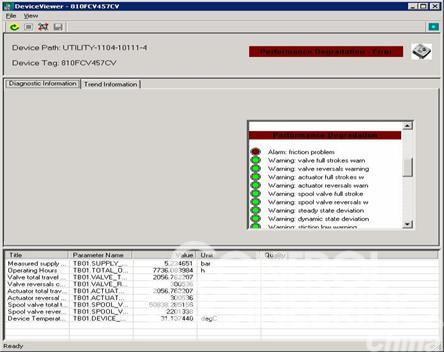

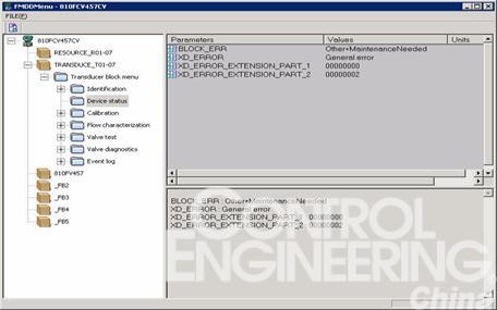

  2. FF现场总线使得预防性维护成为可能, 从用户的角度来看, 这是现场总线最吸引人之处。在FF现场设备真正出故障之前可以发出维护请求信息,并提醒仪表维护人员进行维护。在FF现场设备真正出故障之后可以发出故障的详细诊断信息,来自FF现场设备的丰富的信息可以有限地缩短查找故障的时间、大大减少仪表维护人员到现场设备所在地进行一些不必要的测试和检修,十分显著的减少仪表维护人员的维护工作量、 从而降低了装置的维修费用。
FF现场总线在中海壳牌石化联合工厂的成功应用如图
