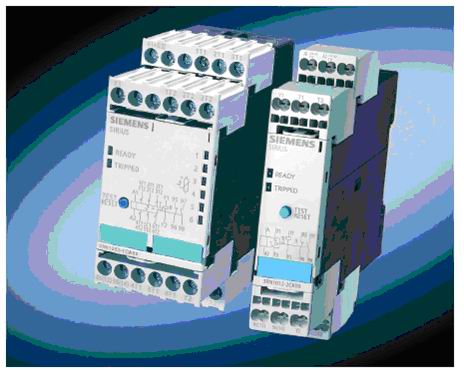

  热敏电阻型电机保护继电器3RN1能够解决下述问题-离心机、变频驱动器的重载启动,频繁的开关、制动过程,以及灰尘沉积造成的非正常的电机冷却(图3)。它能够直接测量电机绕组温度。在此,可以使用带两个传感器的继电器、以及带六个传感器的继电器-例如:适用于开采巷道。通过使用上述继电器,能够定义不同的温度范围,这也是它们的优势之所在。因此,在温度上升时,能够首先发出告警信号,随后立即断电。如果电机的温度达到警告区,则附加的冷却单元将被启动,使电机重新产生正常的温度等级,以防电机出现故障。
 图3
图3:在十分恶劣的环境条件下,通过使用热敏电阻型电机保护继电器3RN1,能够直接记录电机的绕组温度。

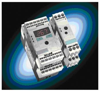

 图4推荐采用3RS1继电器以便直接监控电机温度
图4 推荐采用3RS1继电器,以便直接监控电机温度。
  由于此类继电器尤其适用于恶劣的环境条件,因此它们能够满足较高的要求。一种符合DIN EN 60990(VDE 0106) [2]标准、安全隔离电压高达300 V的继电器、以及一种双稳态继电器可供选择使用。此外,热敏电阻型电机保护继电器已经通过了防爆Atex气体和尘土防护认证。
  而且,温度监控继电器3RS10/3RS11适于测量固体、流体和气体介质的温度(图4)。首先,它们适用于电机保护;此外,它们也适用于设备保护,与热敏电阻型电机保护继电器不同,它们可用来监控开关柜的温度和霜冻情况,还可用来记录不同的过程变量。
  作为可调的数字式继电器,温度监控继电器能够取代低端领域的温度调节器。它最多可以连接三个2或3导体型电阻温度传感器。作为指定的监控元件,数字式温度监控继电器适用于发热设备的温度监测。
