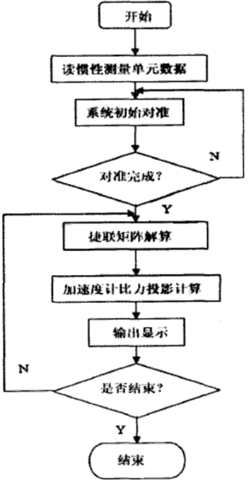

        惯性测量单元通过数据采集卡采集的数据进入计算机的程序流程图如图3所示,首先从数据采集卡读入惯性测量单元采集的数据,进行初始对准、解算捷联矩阵初值,然后进行捷联矩阵更新,得到地理坐标系相对于惯性坐标系的旋转角度,考虑到陀螺的角速度输出,就可以计算出载体坐标系和地理坐标系之间的方向余弦矩阵。通过这个方向余弦矩阵的分解,便可以将加速度计的输出变为载体沿地理坐标系的加速度分量。然后,利用加速度的一般表达式,对有害加速度进行补偿,就得到载体沿地面的运动加速度;将其积分,就得到南北向、东西向的地速分量Va、Ve。有了地速分量,经过相应的变换,就得到经纬度的变化率;再对其积分,最终就得到载体瞬时位置的经度和纬度。再利用姿态矩阵的元素,提取姿态和方向信息。
如图3
图3 惯性测量单元软件流程图
