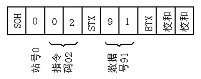

 (1)通讯格式:
基于通信方式的三菱伺服绝对值位置控制系统如图

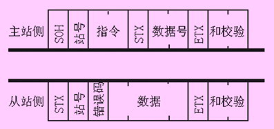

 (2)通讯协议:三菱j2s系列伺服系统的通讯协议大致分为四种格式:从控制器向伺服驱动器发送数据、控制器从伺服驱动器接送数据、通讯超时处理、通讯重试。在这里我们主要使用第二种格式的通讯协议,即控制器从伺服驱动器接送数据的通讯协议。该种格式的通讯协议:
  在上述协议中,所有报文均以ascii码表示。在主站控制器发出的报文中,soh(通讯开始)、stx(报文开始)和etx(报文结束)的ascii码分别为01h、02h和03h。读绝对位置的指令为02,则对应的ascii码为30h、31h,绝对位置值(指令脉冲单位)对应的数据号为91,对应的ascii码为39h、31h。站号是在伺服驱动器中设置的站号,假如设置为0时,则对应的ascii码为30h。其校验和的计算范围为站号到etx,将其每一位数据的ascii码进行求和,得到结果的低二位即为校验和数据。在主站控制器收到的报文中,stx、站号、etx与前面一样,不再重复了。当通讯正常时,错误代码为a(伺服不报警时)或a(伺服报警时),当通讯不正常时,则错误代码不等于a或a,而是其他字符。数据即为绝对位置数据,长度为8帧。其校验和的计算范围也是为站号到etx,也是取每位ascii码计算和的低二位。

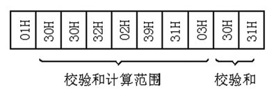

 (1)报文构成:据前述的通讯协议,我们知道,读电机绝对位置时的协议格式为:
  转换成ascii码,则为:
  校验和的计算范围为站号到etx的7个帧,计算方法是将其转化成ascii码的数加起来取其低二位。具体计算如下:
  30h+30h+32h+02h+39h+31h
  +03h=101h,取其低二位,则位01。再取其对应的ascii码,得30h、31h。该值即位发送报文中的校验和值。所以,读绝对位置要发送的报文即为01h 30h 30h 32h 02h 39h 31h 03h 30h 31h

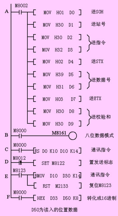

  (2)主通讯程序:图4是通讯主程序,通过这段程序可得到储存在d50中伺服电机绝对位置值。程序段a是在plc开始运行时,将根据伺服系统的通讯协议编制的报文写入发送数据块。程序段b选择8位数据模式。程序段c激活通讯指令。程序段d每100毫秒对发送标志m8122置位,发送完成后自动复位。在程序段e,当接收完成时,接收完成标志m8123置1,将接收到的数据送到d30—d43中,并同时将m8123复位。程序段f,将14帧接收数据中的位置数据(从第4帧到第11帧)通过转换指令hex转换成16进制数据,最后将位置数据送入d50。
图4  通讯程序

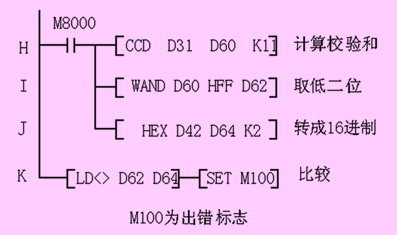

  (3)通讯出错检测程序:为了保证读入的位置数据的正确性,必须对整个通讯过程进行出错检测。在这里我们主要核对读入数据的校验和的方法来进行通讯错误校验。前面我们介绍过,计算接收报文数据校验和的计算范围为stx之后的11帧数据。所以具体做法是,根据读入的数据计算stx之后的11帧的校验和,再与接收到报文中校验和(最后两帧)进行比较。在图5的通讯出错检测程序段中,指令h用于计算从伺服驱动器接收到数据的校验和。指令i用于取计算得到的校验的低二位,指令j用于将接收到的校验和转换成16进制。指令k用于比较实际计算得到的校验和与接收到的校验和进行比较,若不相等,则通讯出错。通讯出错后处理,限于篇幅,在此不作介绍。
图5   检测程序
