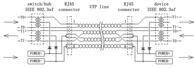

  (4) 以太网的供电问题,多年来一直是一个缺陷,特别是随着IP电话、IP摄像机、无线AP、ENC(Ethernet Control System)等系统的应用,人们更提出以太网在传输数据的同时,传送部分能量,以满足小型网络设备用电的需求,解决小型网络设备供电的无序状态和居高不下的电源布线成本。因此IEEE 802.3af标准呼之即出,已形成一个以太网供电的国际标准,目前3COM、华为、DLINK等公司都有符合802.3af标准的交换机产品。IEEE 802.3af 标准的核心是在满足802.3 标准的同时,由交换机向网络终端设备提供48V或24V电源,至此工业以太网的供电问题得到很好的解决,其原理如图5所示。
  图5以太网自供电原理图
  图5 以太网自供电原理图

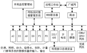

  ENC工业以太网控制系统结构框如图6所示。
  这些ENC参量控制模块可以把智能建筑各子系统集成到以太网、电梯系统、火灾报警等传统设备上,带有RS232或RS485接口,分别可接到ENCTRS200及ENCTRS400网关转换模块集成到以太网上,而IP电话及IP摄像机可以直接集成到以太网上。除此之外还提供CDMA/GRPS无线网关接口,例如系统报警信息即可通过该网关接口直接发送到手机上,并可通过手机对系统进行控制。
  图6系统结构框图
  图6 系统结构框图
  AI:模拟量输入模块(ENC AI) DI:数字量输入模块(ENC DI)
  AO:模拟量输出模块(ENC AO) DO:数字量输出模块(ENC DO)
  FI: 脉冲输入模块(ENC FI) FO:脉冲输出模块(ENC FO)
  网络实现数据管理系统:对底层设备的实时数据进行管理。
  WEB服务:完成对整个系统的操作控制。
  本地监控管理站:实际上是本地监控浏览器(Broswer)通过浏览器,可对系统监视。
  远程工作站:实际上是远程监控浏览器(Broswer)在网上通过浏览器对系统进行监视
