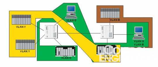

  VLAN
  一个虚拟局域网(VLAN)使得在一个网段或者多个网段的参与者组成一个用户组,如果他们在相同的局域网,他们之间就可以进行通信。VLAN是基于逻辑的 (而不是物理的)连接,在网络设计中它的使用是非常灵活的。VLAN的最大的优势是可以基于功能而不是基于物理位置或者介质的参与者组成一个用户组。
  因为广播/组播数据包在一个虚拟局域网中是以专有的方式传送,所有对其他数据网络没有影响。
