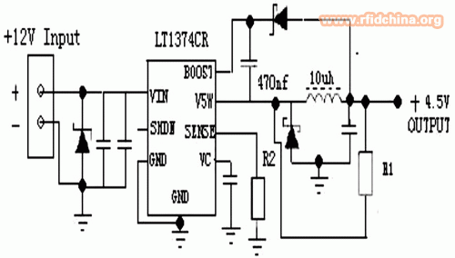

  各功能模块中, RFID射频模块(工作电压为4.5v)对外围电源电路要求具有稳压功能和纹波小的特点。本系统中采用12V的输入电源,由于输入输出电压差比较大,所以线性调整器并不适用于该电压转换电路。为了衰减电流的峰值,必须使用100mF的旁路等效串联电阻电容来保护电路,并且去耦电阻、去耦电容和电感也要尽可能地靠近模块的电源输入端口,其原理如图3所示。

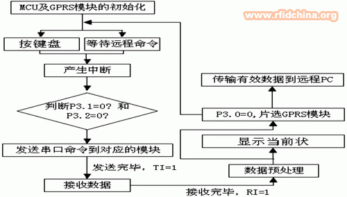

  系统软件完成的主要操作包括:模块及MCU的初始化、与上位机通信、数据处理及显示,其工作流程如图4所示。当系统上电初始化后,根据现场对运载工具的不同监控要求,利用键盘或等待远程命令选择功能模块。针对不同工作模式,通过对多路串行通道的设置,读取所需的状态信息。对采集所得的数据预处理后保存在外部RAM,通过LCD显示出来(包括目前运载工具内货物数量、总类、各自编码或运载工具位置信息等),并由用户按键确认后返回。即可了解货物运载及装卸情况,并发送到远程终端。
