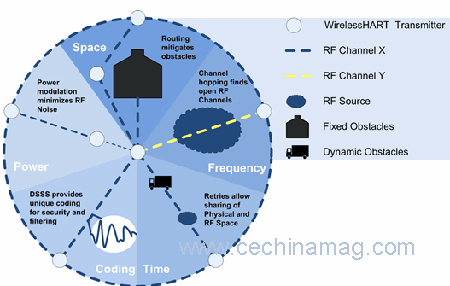

  可靠性
  无线HART具有几项针对工厂环境的可靠通信特性,适用于高密度基础设施环境、大型运输车或设备的移动环境,周围条件常变的环境,以及射频、电磁干扰较大的环境等。
无线HART协议概览——技术白皮书如图
  冗余网状路由(空间分集)--无线HART网状拓扑的自组织和自愈特性使网络长期拥有自主可靠性和鲁棒性。当有干扰或者其他物体阻隔通信线路时,该网络立即自动路由传送数据以保持畅通。由于无线HART采用了冗余网状拓扑的优化路径,所以可以在整个网络实现可靠性。
无线HART协议概览——技术白皮书如图
  跳频(频率分集)--与其他使用2.4GHz频段的技术一样,无线HART也会受到来自其他网络信号源的干扰。为解决这一问题,无线HART协议实现了IEEE 802.15.4频率标准下16个信道之间的跳频,灵活地解决了干扰的问题而不是进行暴力破解。同时,还可以采用每次发送前的空闲信道评估(CCA)技术和信道"黑名单"技术避免特定区域的干扰,也同时将对其他网络的干扰降到最低。
无线HART协议概览——技术白皮书如图
  时间同步通信(时间分集)--所有设备间的通信在一个预设时间窗内进行,实现了高可靠(无碰撞)、高能效和可伸缩通信,增强了互操作性和易用性。每条报文都有一个优先级定义以保证合适的服务质量QoS传输要求。固定的时间片划分也可以让网络管理者为任何应用创建一个无需用户干预的优化网络。相对的,如果采用可变时间片或者非同步通信方式,则会造成复杂的用户配置、低质量的QoS、高能耗和不可靠的通信结果。
无线HART协议概览——技术白皮书如图
  其他技术诸如直接序列扩频(DSSS)技术(编码分集)和可调发射功率(功率分集)可以帮助无线HART哪怕处于各种其他无线网络环境之中也能实现可靠的通信。
  无线HART有专门针对其他网络共存情况下的设计,甚至包括那些不遵循IEEE 802标准系列的网络。它不但自己具有容错性,还考虑了其他网络的影响,可以在干扰情况下保证正常工作,能够高效地利用带宽,同时避免造成对其他网络的干扰。
