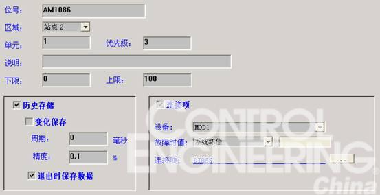

  1.数据库组态
  运行时数据库组态包括:对下列内容动态增加、删除和修改:
  I/O设备。
  数据库点。
  I/O连接项,网络连接。
  历史保存项。
  界面中脚本支持以上操作,并且修改完上述内容后数据库不需要重新启动,马上就能生效,并且不会影响已有数据库点的正常运行。
  一般的应用中只会涉及到有限的几种设备类型和几种点类型。对于每种设备或点类型我们要在画面中建立相应的窗口,该窗口用于对I/O设备或点进行维护。下面是一简单的点定义窗口:
组态软件新的发展趋势-运行时组态如图
  运行时点组态画面示例

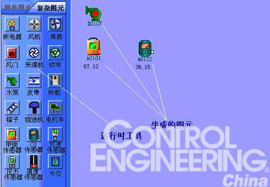

  2.2运行时手工添加图形对象
  在运行时手工添加图形对象相对更为灵活,其操作基本步骤如下:
  在窗口参数中选中“允许运行编辑”复选框。若启动了安全管理,那么还要指定具有“运行时编辑画面”权限帐户,只有该账户能够进行动态生成对象。
  制作工具画面。在该画面中添加运行时需要的工具,每个工具要打成子图、单元或图形模板,并将其置于拖拽框对象之下。
  通过导航树中的“画面”选项卡中的“操作面板”添加工具画面。也可以没有该步骤。
  在运行时,通过拖拽工具画面中的对象,增加图形对象。
  保存修改,将修改内容传送到服务器端(此步骤不是必须的)。
  运行时手工添加的图形对象,在组态时要预先绘制好,并加入到工具画面中。运行时通过拖拽方式将其绘制到相应的画面,然后修改其关联变量等操作,最后保存到服务器,实现动态添加图形对象的操作。
组态软件新的发展趋势-运行时组态如图
  运行时生成画面示例
