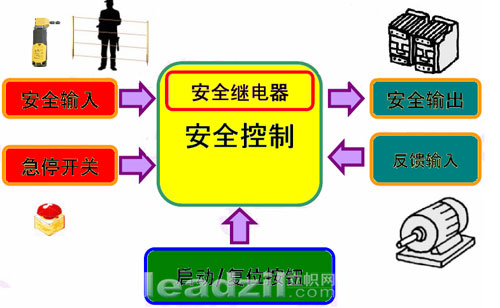

  如果我们在考虑搭建一个完整的安全控制系统,该怎么做?我们就以皮尔磁的安全产品来举一个应用的例子吧。
如图2
  如图所示,一个急停按钮(-S4)(注:带有11/12、21/22两副触点)是做为一个安全系统的输入信号输入到安全继电器模块(-K3)中;
  带强制断开触点的继电器(注:-K4与-K5组成了冗余的输出结构)是这个安全系统的输出端,是通过安全继电器模块(-K3)内的常开输出端子13/14控制的;继电器/接触器控制的负载可能就是拖动升降机升降的电动机了。
  同时在安全继电器模块(-K3)的S33、S34端子上串接了两个继电器(-K4、-K5)的常闭点做为安全系统的信号反馈,监控外部中间继电器的状态。
  复位按钮(-S3)实现的是手动复位方式。需要说明的是,不同的复位方式(自动复位、手动复位)的采用并不影响安全控制系统的安全等级的。
  下图就是一个最基本的安全控制系统,它涵盖了安全控制系统最基本的几个要素。输入(急停按钮)、控制模块(安全继电器)和输出(带强制断开触点的中间继电器/接触器)就组成了一个最基本的安全控制系统;它们直接控制负载的安全停止动作。反馈回路的连接与否则直接影响到了控制系统的安全等级。
如图3
  安全门开关、安全光幕、安全地毯等等也都如紧急停止按钮一样,可以是做为一个安全系统的输入信号来处理。
  我们通常提到的用于安全系统的安全继电器模块,如皮尔磁的安全继电器,就是这样的一种安全产品。它甚至在器件内部触点出现熔焊的情况下,也能够把电源从负载安全的移去。同时,通过内部强制断开触点的结构、启动检测、复位、反馈等功能,以确保安全的状态。
  那么为什么用于安全控制系统输出端的继电器/接触器必须使用带强制断开触点的呢?强制断开触点又是什么意思呢?强制断开触点(Positive-guided Contact)是指继电器/接触器的整个工作过程中,该继电器/接触器的常开触点和常闭触点不同时处于闭合状态的结构,此结构的继电器/接触器主要用于安全控制系统。
