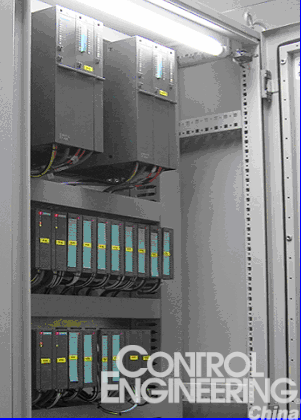

  下图为YB1 CPU柜的前视图:
Siemens Pcs7在山东海化苯胺项目中的应用如图

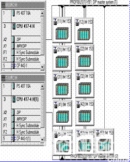

  下图为YB1硬件配置图:

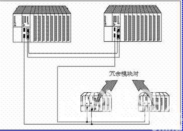

1.    IO冗余
  下图为IO冗余结构示意图,冗余卡件的使用,使得当一个卡件或通道故障时相应的IO信号仍然能够保持正常。

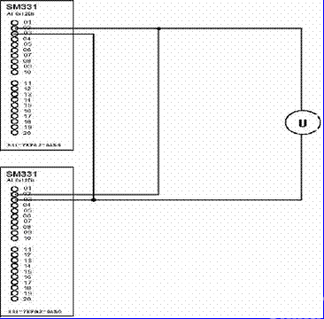

  在本项目中,模拟量输入为4线制或2线制4-20mA信号,传感器不冗余,AI卡件为6ES7 331-7KF02-0AB0,故采用了第二种方式中的间接电流测量方式。
1.1 硬件设计
  下图为接线原理图:

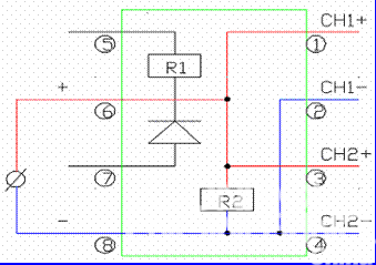

  由于一个信号要接入两个卡件,所以我们采用了冗余端子,AI冗余端子结构如下(仅为示意图,冗余端子可由有资质的柜厂订做或者向有资质的第三方购买):(R1、R2为250欧姆)
  当信号为4-20mA 2线制时,接线方式如下:(CH1+/CH1-接入主卡件相应通道,CH2+/CH2-接入备用卡件相应通道)

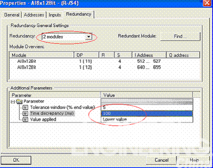

  卡件冗余设置:

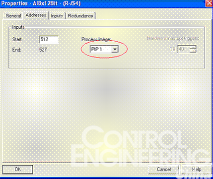

  地址设置,过程影像区设为PIP1:
  注:以上设置只对主卡件(低地址)设置,可以认为备用卡件不存在。

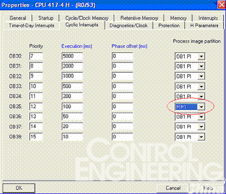

1.3 CFC

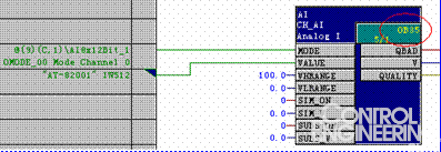

  在CFC中,只需对冗余IO的低地址进行组态,可以认为高地址的卡件不存在;且冗余IO的驱动块必须放在和卡件过程影像区对应的OB中,否则有可能出现信号不稳定。本项目中,卡件过程影像区为PIP1,对应的OB为OB35,所以驱动块应放在OB35中。如下图所示:

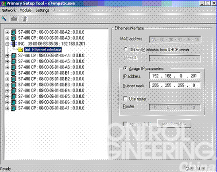

2.1.1 OSM设置

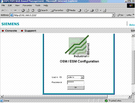

  运行PST工具s7wnpstx.exe(该工具可以从西门子网站上免费下载),设
  置OSM的地址。具体步骤可参见其帮助信息,这里不一一说明。

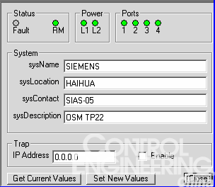

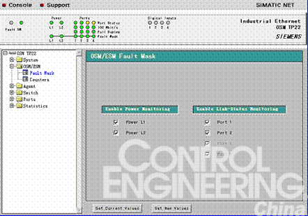

  打开IE EXPLORER,输入http://192.168.0.201/,打开如上网页,Login ID为admin,Password默认为admin。在如下的OSM配置页面内可以对OSM进行具体配置,如,是否监视电源输入,是否监视两个光纤口的状态,等等。

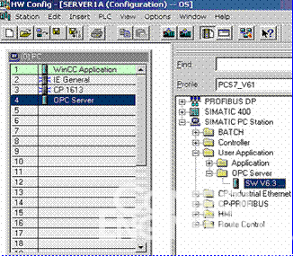

2.1.2 OPC设置

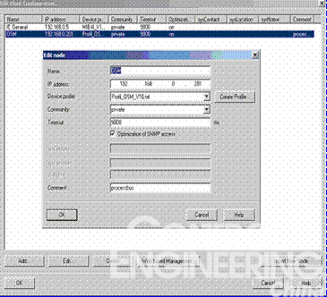

  添加OPC SNMP节点OSM,做相应设置并Export Tags for Wincc(具体步骤略)。

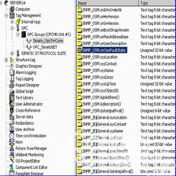

  经过以上步骤,在Wincc项目中生成了OPC连接Simatic_OpcsvrConn,如下图所示:
  参数SNMP_OSM.snOsmFaultState的值在OSM正常时为1,故障时为2。

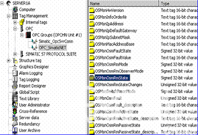

  运行OPC Scout,把OSM的相关参数添加到OPC,并生成连接OPC_SimaticNet,如下图(具体步骤略)。
2.2.2 画面组态

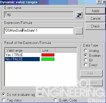

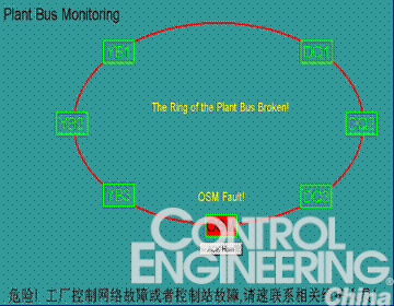

  参数OSMsnRmState在环网正常时的值为1,环网故障时为2,因此可在画面中组态以判断环网状态。
  在相应画面添加一个Ellipse代表环网,其Flashing属性的Flashing Line Active设置如下动态连接,就可以监视环网状态了。
  动态属性设置如下:
  画面监视如下:

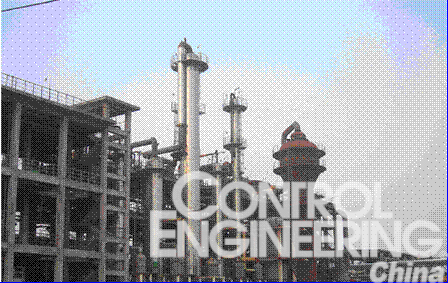

  苯胺装置正面图:

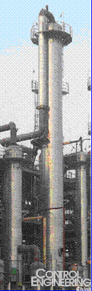

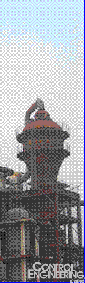

  精馏塔和循环硫化床:

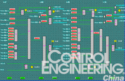

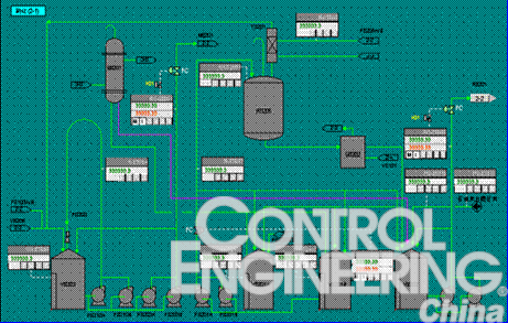

  还原画面:(由于牵涉到技术秘密,天祥化工厂不允许拷贝运行的画面,这里以组态界面代替)
如图34
  系统连锁画面:
如图35
