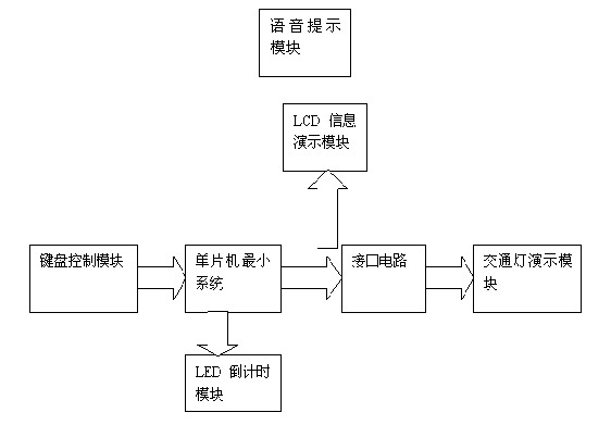

       1总体设计
       ⑴系统总框图如下:
基于新型规则的可编程交通控制系统设计如图
        ⑵模块说明
       ※  1键盘控制电路:2×8键盘,由单片机外接ZLG7289控制。
       ※  2单片机最小系统:系统的主控制器,用以控制其他模块协调工作。
       ※  3 LCD显示模块:用以显示提示信息,如天气、路况等,接口电路简单,由单片机控制。
       ※  4 LED显示(倒计时)模块:由单片机外接ZLG7289控制,经排线与交通灯演示模块相连,用以显示交通灯倒计时时间。
       ※  5 控制接口电路:用于连接单片机系统与交通灯演示模块,该电路含74ls139(二四译码器)、74ls373(数据锁存器),可使交通灯正常工作。
       ※  6交通灯演示模块:演示系统的工作情况。该模块主要由发光二极管构成
       ※  7语音提示模块:采用现成的2532-120单段录放板(可录音及重复播放),用以完成语音提示。

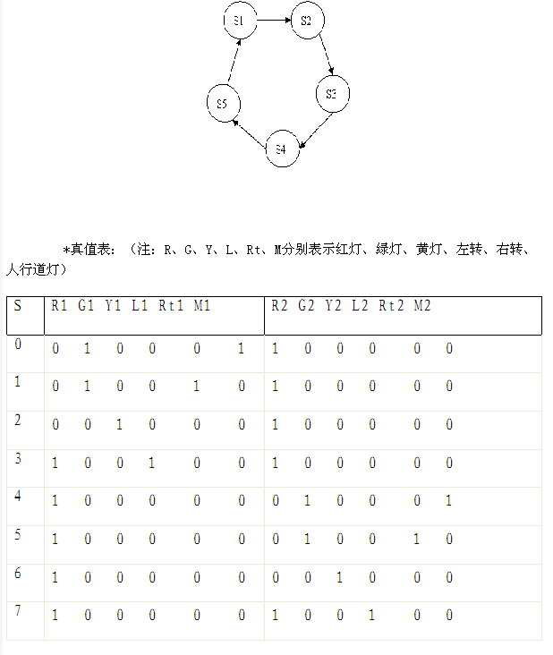

       ⑶交通灯各状态说明:
       交通灯在通常工作条件中有五种状态:绿灯+人行道(S1);绿灯+右转(S2);黄灯(S3);红灯+左转(S4);红灯(S5)五种状态。
       *状态说明:
       (S1)绿灯+人行道:车辆前行;行人可通过人行道;
       (S2)绿灯+右转:车辆可向前、向右行驶。
       (S3)黄灯:过渡状态。
       (S4)红灯+左转:车辆向左行驶;但不能前行。
       (S5)红灯:禁止通行与转弯。
       注:红黄绿等均为前行方向的信号指示灯,济南较大路口均为此种设计,只是左转、人行无红灯指示。
       *状态图:

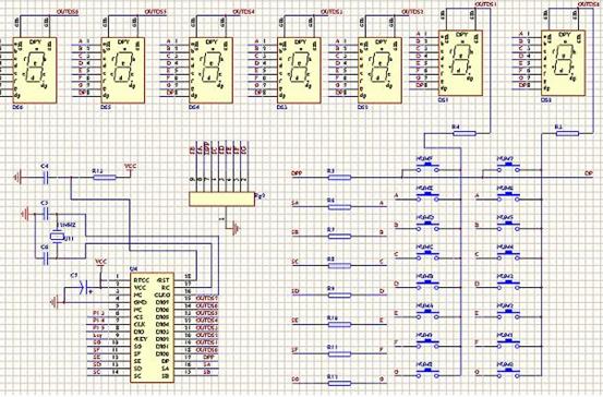

        (1).单片机及键盘控制模块
        单片机采用89C52,其中有8K程存可用。对交通灯的控制主要用其中的计数器定时来完成。一方面要完成对各模块的控制,另一方面也要协调好各模块的时序及口线冲突问题。
       键盘采用7289串行控制,其电路图如图(1)所示。共采用8个按键:数字键0-9,时间设置键,回车键,紧急情况控制键,模式转换键,手动控制键及恢复键。时间设置可分别设计各方向的通行时间,其设置的时间应符合以下公式:
        Tr1=Tg2+Ty2+Tl2+Tl1
        Tg1=Tm1+Trt1
        Tr2=Tg1+Ty1+Tl1+Tl2
        Tg2=Tm2+Trt2
        模式转换功能为根据交通状况切换到预先设定好的通行时间模式,或切换回原来模式。手动控制为手动控制各个方向的通行时间,具有灵活的特性。恢复键是从紧急状态或手动控制状态返回正常状态。
                                                                     图(1)

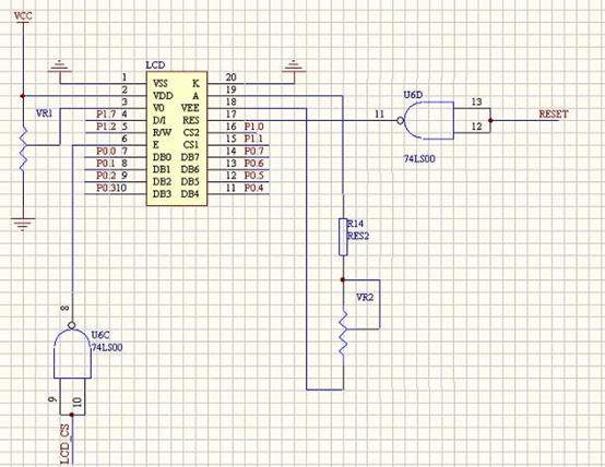

        (2).LCD和LED显示模块
          LED用来实现倒计时功能,可直接从7289的接口上接过来。其控制较为简单。
          LCD用来显示提示信息及在时间设置时的提示功能。其电路图如图(2)所示。
                                                                          图(2)

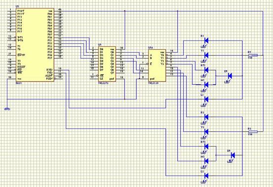

        (3).交通灯演示模块
        交通灯用发光二极管代替,因为P2口过一段时间后其值会发生变化,故采用P2口加锁存器和P3口一起来控制。其电路图如图(3)。
如图6
                                                                        图3
