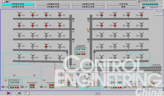

  1.    本案例中,原有控制方式是传统的操作屏模式,在操作间设有一5000*1200的按钮操作屏,屏上刻画出了除灰过程的设备及工艺流程图,并安装了大量的开关和按钮,当前工艺过程状态通过操作屏上的指示灯进行显示,设备、功能组的启停全部通过开关和按钮控制。为了提高控制的自动化程度,降低设备检修强度,同时为了满足控制室的搬迁要求,决定进行操作模式的改造升级,在维持原有操作屏操作的基础上,增设3台上位机,使用WinCC实现一套新的控制平台。选用WinCC是因为其灵活快速的画面组态、报警组态功能,完善的历史数据归档、曲线、报表功能,丰富的图库、脚本函数库资源。WinCC V6版本使用了SQL Server2000数据库,开放的接口,广泛的使用面更为WinCC增添了新的亮点。WinCC对OPC技术的支持与应用,使用户获得了自由扩展的接口,WinCC即可以作为标准的OPC Client使用,同时又是标准的OPC  DA/HDA/A&E Server。作为标准的OPC Client,我们可以用WinCC通过添加OPC  Suite来访问所有支持OPC DA接口的OPC Servers,即可以是象SimaticNet这样的Siemens自己的产品,也可以是第三方厂家产品。而作为标准的OPC  DA/HDA/A&E Server,我们可以开发自己的OPC Client应用程序实现对WinCC过程数据/历史数据/报警事件数据的访问,现在较为流行的工厂SIS/MIS系统软件多数支持OPC访问接口,WinCC完全支持他们的访问。SimaticNet也是一套标准的OPC Server产品,同时它又提供了对Siemens各网络类型板卡的支持,项目中就是借助CP5613A2板卡 通过SimaticNet中的OPC  Server实现与S5系列AS站之间的FMS连接,上位机中FMS连接的建立是在安装了SimaticNet后生成的PC Station中实现的,借助SimaitcNet的PC Station组态工具,将建立好的FMS连接下装到PC Station中,要注意的是所建的连接一定要与AS站上的CP5431的设置参数相一致,CP5431的设置工作是在专用软件COM5431中完成的。AS站加装CP5431板卡,对程序作相应更改并调试通过后,应能建立上位机与S5  PLC之间的数据通讯,在此调试过程中,SimaticNet提供了一个很好的OPC调试工具----OPC Scout,利用OPC Scout我们可以方便直观的浏览、连接、测试当前能够连接上的OPC数据源。当然WinCC也不甘落后,在添加了OPC驱动包后,右击此OPC驱动包并选择System Parameter,打开的窗口同样具有OPC扫描、浏览功能,利用其完美的浏览选择功能我们能快速、方便的建立我们所需要的数据标签。此项目中除了采集3套S5  PLC数据外,同时又连接了4套OMRON的小型PLC,我们采用的依然是OPC技术,选购了OMRON的SYSMAC OPC产品,用WinCC与SYSMAC建立OPC通讯,从而实现了对OMRON PLC产品的监控,更体现了WinCC对OPC的支持所带来的益处。经以上各技术点的应用,我们成功实现了对除灰系统的WinCC监控改造。
  2.    项目中的难点:在项目实施过程中,遇到的最大困难是通讯响应速度问题。原有控制方式中,设备的状态显示借助指示灯的状态来实现,指示灯有两种闪烁频率,1Hz和0.5Hz。为了不改变程序中的逻辑处理部分,我们力图在WinCC画面上实现与操作屏上指示灯的同步闪烁,这就要求WinCC上的数据刷新周期要快于灯的闪烁周期。为了实现这一目的,在WinCC中的画面元素的刷新周期要一致,全部设为500ms周期;关键的设置在于CP5431的发送周期上,若将SendAll/ReceiveAll的调用安排在OB1中是不合理的,因为此项目的程序量较大,导致OB1的完全执行周期较长且不稳定,对于S5-155U/948CPU,我们选择了较快的定周期中断OB11。另外,在组态CP5431的COM5431中的数据排列顺序也要作相应考虑,力求使与显示有关的所有数据能在一个发送包中传递完毕。经过对以上几点的着重处理,最终获得了令人满意的同步显示效果。
  3.    附加生产工艺当中的工艺照片。
如图1
