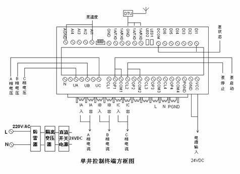

  3)井位硬件回路配合
  泵主回路示意图
张家口发电厂水源地井群无线集中监控系统如图
  2)泵控制回路
  现场控制器RTU数字输出端子接井位就地控制柜内控制回路(继电器常开点并联在就地控制柜内启动按钮上,继电器常闭点串联在就地控制柜内停止按钮上——保证原系统功能不受影响),控制器模拟输入接三相电压、三相电流,泵温度、等相关信号参量,由无线收发设备通过中国移动无线公网将采集井位信息传至中心泵房控制中心主站.

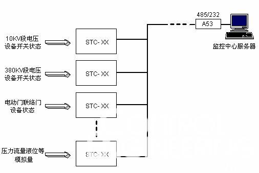

5.中心泵房处机电设备监控
  中心泵房处有10KV段,380V段,蓄水池2个,升压泵6台,电动门,联络门若干,监控参量包括电压,电流,流量,压力,液位,设备的启停,故障等。
  设备选型
  结合本部分的功能需求,系统最终选择了北京易控微网的不同侧重的RTU(均有232口和485口),具体如下:
  STC101:8DI,8DO,8AI
  STC101:16DI
  STC102:16DO
  STC103:16AI
  STC201:3U,3AI,3DO,6DI
  380V段电压电流及开关状态的接入: STC201, STC102, STC103
  10KV电压及开关量的接入: STC201(3U,3I,3DO,6DI)
  电动门,联络门: STC101, STC102
  压力流量液位等4——20mA接入: STC-1
  现场每个RTU通过485总线设备相连,共同经过485/232转换器A53连至监控服务器串口。
