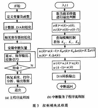

       控制模块的主程序流程图,如图3(a)所示。中断服务子程序流程图,如图3(b)所示。主程序完成寄存器、定时器初始化,定义控制变量,显示输入输出,数据的存贮,打印等功能;中断服务子程序则主要完成对2台伺服电机的控制。在控制策略上对主电机采用简单的PI控制,而从动电机采用了模糊-PID和前馈微分控制构成的复合控制,运用C语言和汇编语言混合编程。复合控制充分运用模糊控制和传统PID控制各自的优点,采用模糊控制和PID控制相结合的控制模式。通过查询模糊控制表,根据系统处于不同状态和对控制过程不同时刻的不同要求,得到比例\Kp、积分Kd、微分K\3系数及前馈微分系数K1,兼顾控制系统的动、静态等多项性能指标,达到预期目的。

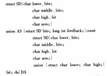

    (2) 在计数器采样子程序和D/A输出子程序的设计中,为了缩短运行读取计数器和输出D/A数据时间,提高运算效率,运用了结构体和公用体,如下所示:

    主电机采用恒速控制,从动电机进行位置跟踪时,采用常规PID控制及复合控制跟踪特性曲线的比较图,如图4所示。从图中可以看出,与常规PID控制比较,复合控制具有响应速度快等优点。说明该控制策略是不仅可用于伺服电机的位置同步控制,而且具有以上诸多优点。
