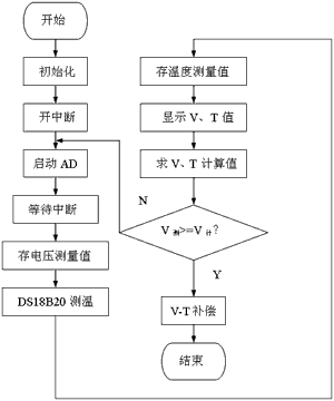

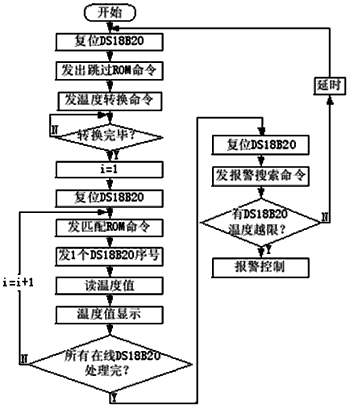

  系统程序主要包括主程序、读出温度子程序、温度转换命令子程序、计算温度子程序、显示数据刷新子程序,等等。编程时必须严格按照DS18B20时序规定进行。尤其需要注意的是,在多点温度测量中,由于多个DS18B20挂在一条总线上,为了识别不同的器件,在系统安装之前,应将主机逐个与DS18B20挂接,读出其序列号。数字V-T曲线控制系统主程序和测温子程序分别如图3、4所示。
如图3
图3 主程序
如图4
图4 测温子程序
