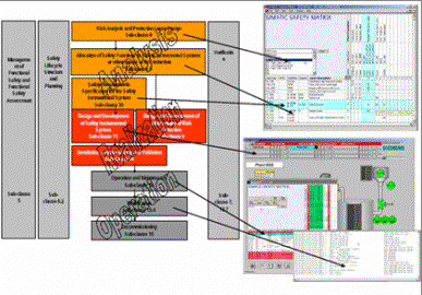

  过程工业的不允许存在任何安全薄弱环节。为了保护人员、设备及环境,将风险最小化,不仅需要可靠的过程工业的安全技术,安全管理和合格的人员也是安全生命周期(Safety Lifecycle)的必要条件,并保证从规范到执行的全过程的安全要求(见图-2),SIMATIC PCS7的SIS解决方案中的安全矩阵Safety Matrix(图-3),提供了从安装调试到操作和维护以及投运后修改过程的安全生命周期工具。

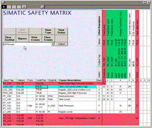

  (图-3)
  SIMATIC Safety Matrix 功能简述:
  ·用已知的原因/结果方式组态安全 (逻辑)功能,例如,基于过程事件和过程反应来组态
  ·自动生成相关的STEP?程序
  ·通过简易和透明的组态,将故障源降至最低
  ·安全组态检阅后,自动产生文档资料
  ·无需专门的编程知识,缩短组态时间
  ·在SIMATIC PCS 7的操作员站上, 自动生成可视化及用户友好的安全矩阵界面
  ·自动管理程序的项目版本
  ·跟踪修改方便
  ·进行安全功能的直接修改,具有轻松方便的测试模式,以及旁路、复位和跳过等功能

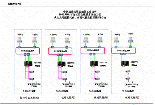

  考虑尽可能节约成本。根据对SIEMENS S系统的了解,我们提供如下方案(图4):
  图-4
  (图-4)
  在这个方案中,每个F&Gs系统由以下几个部分:
  · 监视站,安装在新区管控中心。
  ·工程师站,安装在新区管控中心。
  · 故障安全控制器AS417FH,安装在新区管控中心。
  在本方案中采用西门子快速交换式工业以太网(100Mbps)作为连接操作员站、工程师和自动化系统站的系统总线。

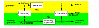

  基于控制器AS 417 FH 的故障安全自动化系统(F/FH 系统)将标准运行控制器和安全技术集成在了一个统一的系统之中。该系统已经 TüV 认证,可以满足安全要求 SIL 1 至 SIL 3,符合标准 IEC 61508,安全等级 AK1 至 AK 6,符合标准 DIN V 19250/DIN V VDE 0801 以及安全分类 2 至 4 符合标准 EN 954-1。通过各种不同的冗余指令编辑,由用户在 CFC 中组态的安全功能将在一个 CPU 的不同过程部分执行两次。有些错误可以在继后的结果比较时识别出来。

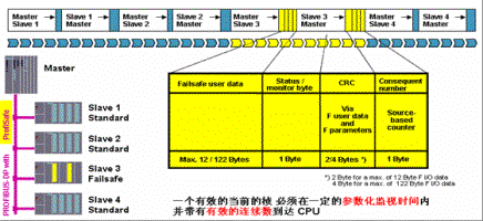

  PROFI safe 标准故障安全通信协议是目前世界上唯一通过德国BIA-联邦劳动安全研究所和TüV-德国技术监督联合会认证的故障安全通信协议标准。以SIEMENS 为首的二十五家世界知名企业参予了PROFI safe 应用行规的制订和产品开发。PROFI safe的诞生 标志着故障安全通信技术的标准化和开放化的历史性进展, 为不同厂家的故障安全产品( 包括: 控制系统,总线设备, 现场仪表和执行机构等)提供了相同的通信平台
