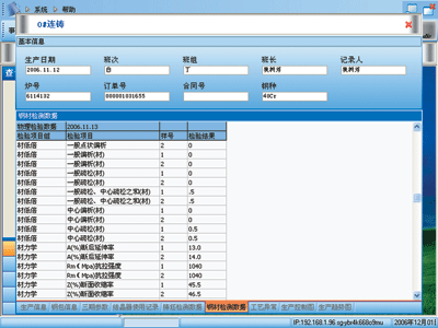

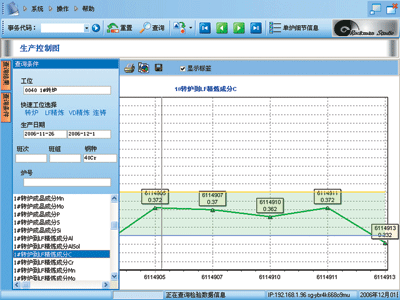

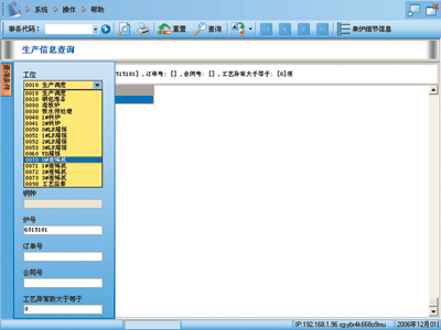

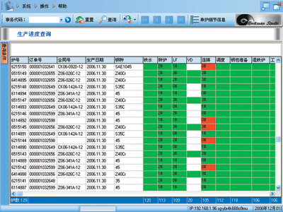

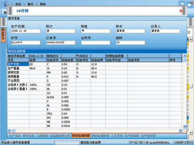

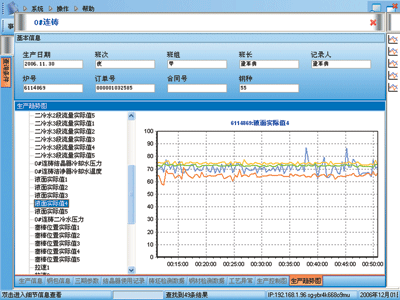

  系统通过对ERP系统的物资量数据、检化验系统的质量数据、实时数据库的操作和过程控制数据,现场由人工补充录入的生产组织数据的整合,建立了较为完整的数据平台,给用户提供了整个生产过程中的完整电子档案。其中,从实时数据库等系统自动采集和导入的过程数据、检验数据接近90%,人工录入的主要是班次、炉号等一些生产组织数据。系统能够按照合同号、生产订单号和炉号进行详细的查询和分析,还可以通过钢种、生产日期等关键字段进行查询,及时掌握某一个订单所采用的工艺路线、整个生产过程投料和产出、每一炉或每一个订单的工艺参数控制能力、钢材成分分析和性能分析。系统实现了对生产全部过程数据和控制历史曲线进行跟踪,通过炉号贯穿到一起。当出现质量异常后,可以及时追溯出当日工艺过程控制状况,定量找出影响质量的因素,将相关信息反馈给管理者,及时制定出相应措施,指导生产(见图2至图7)。

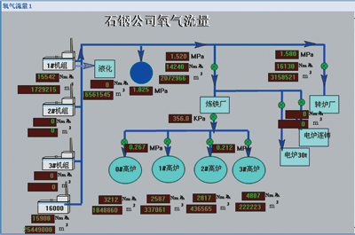

  利用实时数据库系统组建能源计量网络具有很多优势。首先,由于各个控制系统中的能源计量数据(甚至包括三级、四级的计量数据)已经进入了实时数据库,所以可以把已经存在于系统中的这些数据很方便地集成进来,任意分组显示,不用编制或修改程序;第二,新增的能源计量检测点,可以就近直接连到任意一个已经连接到实时数据库的控制系统中,不用再配前端数据采集设备。第三,能源计量系统既可以按能源介质又可以按工艺系统组成画面,可以把一个工序需要的各种能源量组成一幅画面,便于系统监控。这对能源调度是非常灵活的(见图8)。

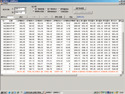

  2005年自动化部响应公司降低炼铁成本的要求,理清了焦炭物流管理流程、明确了关键控制点,利用SAP的支撑系统和实时数据库平台各种数据,自主开发了炼铁毛焦比数据平衡辅助分析系统,为各级管理者提供准确及时的数据支持,为公司焦炭自动平衡计算,达到日清月结提供了真实的依据(见图9)。

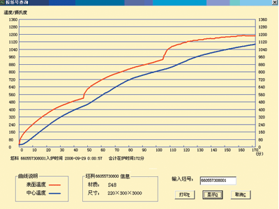

  与燕山大学合作,利用钢铁生产过程实时信息平台,建立神经元网络模型,在新一轧厂650加热炉开发了坯料跟踪系统,可以记录每一支连铸坯的加热时间和加热温度,便于加热制度的分析研究(见图10)。
